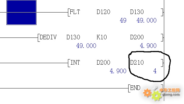

最后结果应该显示是5啊,没有四舍五入的说法吗,我触摸屏上要取整,我去!!!这样误差不是很大吗,麻烦各位是怎么处理这种情况的

INT就是取整,小数点后的舍去;

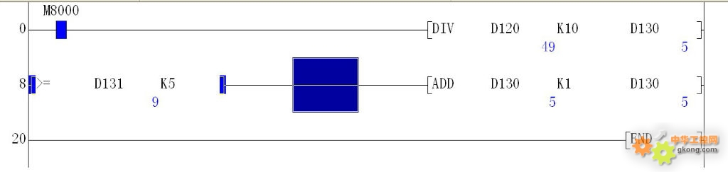

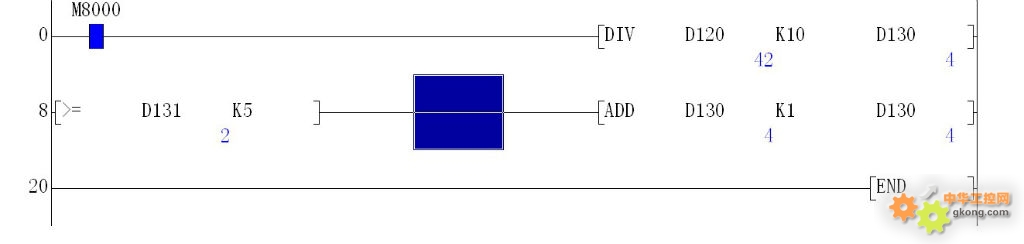

如果要除以10再四舍五入的话,可以 DIV D120 K10 D130,这样出来的结果商是在D130里面,余数在D131里面,然后用余数做一个比较指令大于5就在商里面加1.

直接在除结果+0.5再取整就达到四舍五入的目的了
