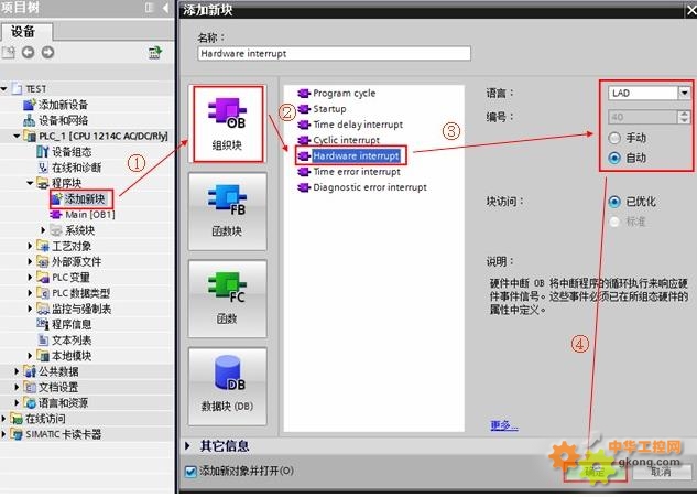

1.功能:中断事件包括内置数字输入端的上升沿和下降沿事件以及 HSC(高速计数器)事件。当发生硬件中断事件,硬件中断 OB 将中断正常的循环程序而优先执行。S7-1200可以在硬件配置的属性中预先定义硬件中断事件,一个硬件中断事件只允许对应一个硬件中断 OB ,而一个硬件中断 OB 可以分配给多个硬件中断事件。(就是说一个事件只能触发1个中断,但是这1个中断可以由多个不同的事件触发);在 CPU 运行期间,可使用“ATTACH”附加指令和“DETACH”分离指令对中断事件重新分配。硬件中断 OB 的编号必须为40~47,或大于、等于123。
2.创建硬件中断

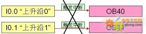

3.硬件中断关联

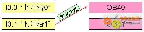

4.在 CPU 运行期间对中断事件重新分配,可通过“ATTACH”附加指令实现

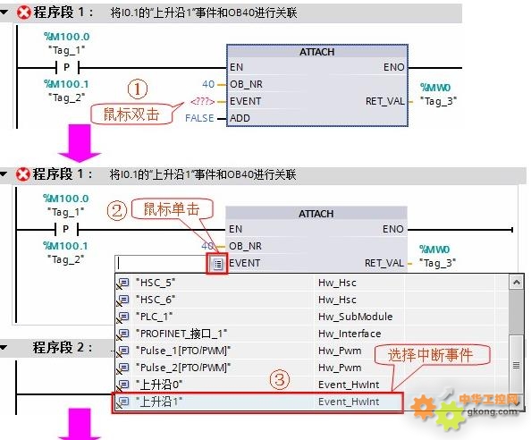

4-1如果“ATTACH”附加指令的引脚“ADD”为 FALSE,EVENT 中的事件将替换 OB40 中的原有事件。即硬件中断事件 I0.1“上升沿1”事件将替换原来 OB40 中关联的 I0.0“上升沿0”事件
4-2如果“ATTACH”附加指令的引脚“ADD”为 TRUE,EVENT 中的事件将添加至 OB40 ,OB40 在 I0.0“上升沿0”和 I0.1“上升沿1”事件触发时均会执行
