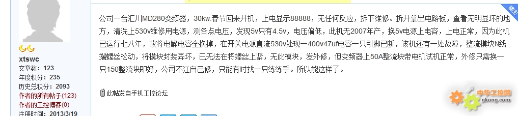

昨天才看到一个贴子也是这故障,不同品牌的,他查出的故障是电源电容断了一只脚,你也查下电源部分
