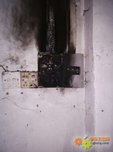

空开烧进线!!!下班后,空开所带设备未使用。大概半夜空开进线起火。

请大家分析下大概什么情况引起的。

但凡开关以及线路起火,首先可以确定的就是线路中或者开关中流过了巨大的电流,接近短路的电流。
但是开关为什么不跳闸进行保护呢?有可能开关已经失灵了。
线路为什么流过了巨大的电流呢?检查线路的终端负载将是调查事故原因的一个方向。

环境不好或潮湿引起漏电短路或发热引起

进线接触不牢,压接不紧,容易发热打火

不带负载还烧,这有点不可思议吧。

进线松动接触不良,长时间引起的发热,老化。容易一起着火。

漏电保护器是负载

拿着带电的AC220V火线随便在导体(金属体)上巴拉一下是不是会冒火花?相信这个现象大家都经历过。所以我想可能:1.进线端空开端子排上的紧固螺钉没有拧紧,带电的进线线头不断地在空开的进线端子上移动摩擦产生火花发热导致烧坏电缆。2.进线端有异物导致瞬间短路,而这个空开上级没有保护。
