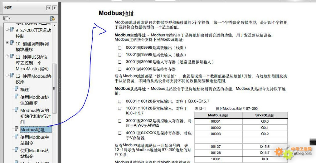

请问谁能发我下s7-200的modbus的通信协议,功能代码和所有IO地址,非常感谢!

有空多看看手册,对提高自己自身水平是很有帮助的。
