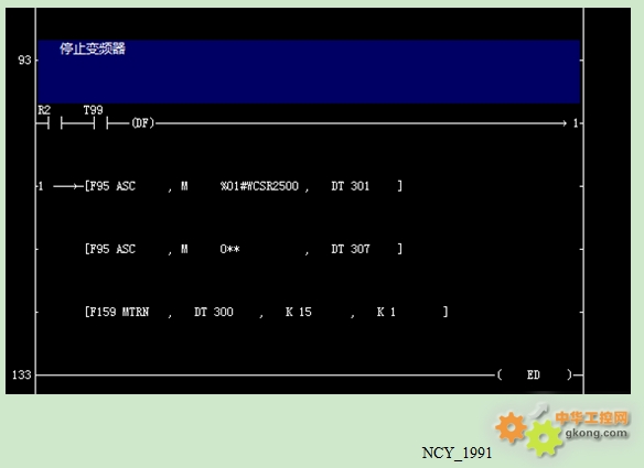

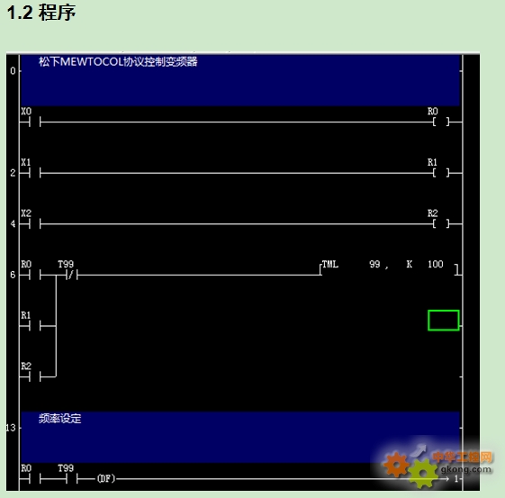

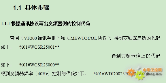

以上内容是本人结合实际工作的体会,望大家多多交流。以上的程序是松下PLC用自由通讯的方式,控制变频器的启动和停止,运行频率为40Hz。

松下的PLC还没用过 是黑色的啊

松下PLC编辑界面是黑色的吗?

黑色的比较省电,可以换成其他颜色的
