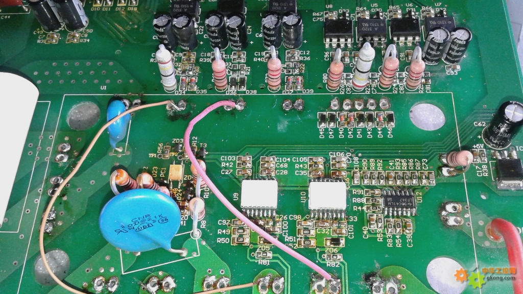

博世旗下的康沃CVF-G3 15KW 模块炸了,拆下模块把驱动电路损坏的器件更换,在输出端U V相应引入对应驱动电源的0V使电流检测光藕A 788J不报ER.17(电流检测故障)满足上电检测驱动的条件如下图。接着上电随即报ER.17随后限流旁路继电器吸合,测U V相A788 J输入测电源电压5V正常,输出测电源电压仅为1V,电流检测点IV IU处电压同为1.2V,换主板还是报ER.17,大家有何高见?

问题就出在A788J输出测供电电压上,正常为5V,IV IU正常为2.5V

目测短接不对
