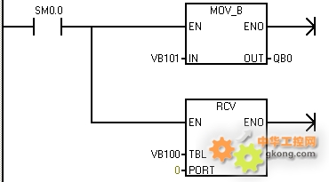

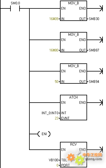

cpu224自由口通讯不能接受到数据,发送数据可以。是否设置有无
设置程序
接受完成中断

用SM0.1触发不行???
