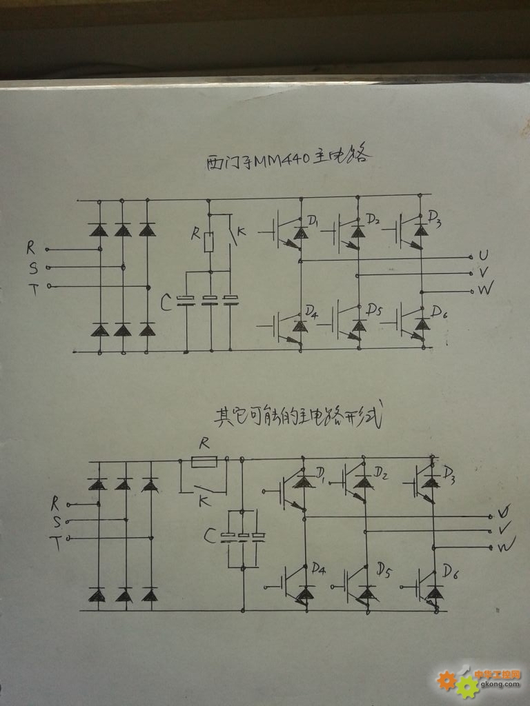

说实话,在修理过程中,曾经将1个30KW的MM440西门子的变频器输出端接入380V三相交流电源,没有任何问题。

MM440的输出端接三相电源,不会坏的原因是,它的预充电电路在直流母线上,所以不会坏。也就是说如果变频器的直流母线预充电电路是通过直流母线串接的,变频器从哪个端介入交流电源,都不会坏。

楼上的版主讲的听不太明白,所说的串接是什么意思呢?还有别的接法吗?我们这里用的都是施耐德的变频器,它没有充电电阻和充电接触器,用的是晶闸管和二极管构成的三个模块,另外,有些人说的输入输出接反会烧输出模块,这和楼上所说的直流充电电路有什么关系呢?

同意KDRJ1版主的说法,谢谢版主纠正。
为免以偏概全,误导其他人,造成损失,特用电路说明,具体电路如下。
上图为MM440(2.2KW)主电路(三相电源输入端、整流桥、充电电阻、接触器触点、滤波电容、逆变模块、输出端),可见,当变频器输出端UVW接三相电源后,三相交流电源被逆变模块内部的6个二极管桥式整流(和输入端三相桥式整流完全一样),通过充电电阻R对滤波电容C充电。此时,完全和变频器输入端加三相交流电源相同,对变频器无其它影响(可能有报警?如无报警,也一定注意:此时不得以任何形式启动变频器!否则逆变IGBT导通,会使输出端接入的三相交流电源短路,引起模块爆炸!)
下图为可能的其它种类的变频器主电路形式。如果在此种变频器的输出端加上三相交流电源,由于充电未经限流电阻R直接加到电容,所以,逆变模块将因充电电流过大会立即爆炸!

就充电电路的电路形式来说,MM440,还有个优点,对接触器的触点容量的要求可以降低,因为,在这里,接触器触点仅仅需要通过滤波电容的充放电电流;而在另外的电路形式里,接触器触点和要通过滤波电容的充放电电流和逆变模块的电流之和。显然,同样功率下,MM440可以选用比较小的触点容量。因此,接触器触点的故障率降低了,随之,充电电阻的故障率也降低了。

谢谢共享!完全正确。变频器输入和输出接反了是否会出事,关键在其内部的预充电电路的位置。
