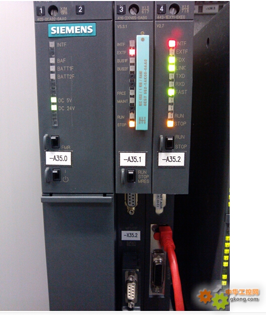

今天,单位的西门子PLC CPU状态灯全部闪烁,查找故障未果,大家遇见过这样的情况吗?请高手指点!谢谢!
今天我们单位的400CPU状态灯全部都闪烁起来,怎么查故障也查不出来,有谁知道这个是什么原因吗?硬件上我觉得一定有问题?高手指点!谢谢!

CPU请求复位操作,复位操作后还是这样的话,CPU挂掉了。

发表于:2015/3/4 16:06:17
回复 #1楼 fujifa
挂了

究竟是多少盏灯在闪烁?全部?上图说明一下好吗?
