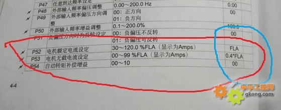

这个FLA是什么意思?谢谢。

FLA:出厂时变频器输出的满载电流值;

这个参数设不设没多大关系

假如我的变频器是2.2KW的,或者更大些的,而我的电机是1.5KW的,那你还会说这话吗?

按你电机的额定电流值输进去就行了;

土豪才会这样用吧

这不是传说中的大马拉小车吗

大变频拖小电机的情况还是设置一下保护更好
