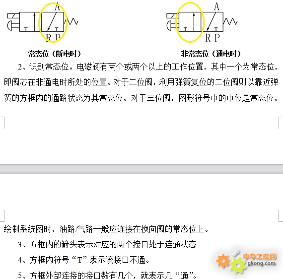

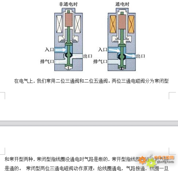

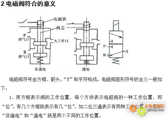

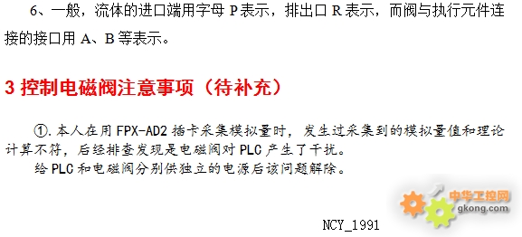

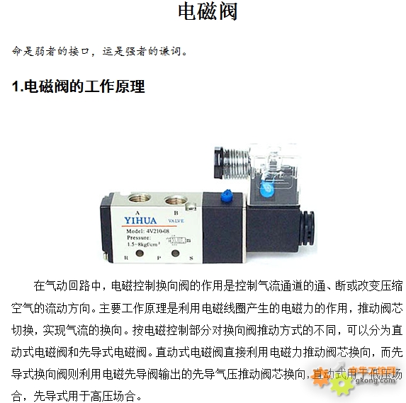

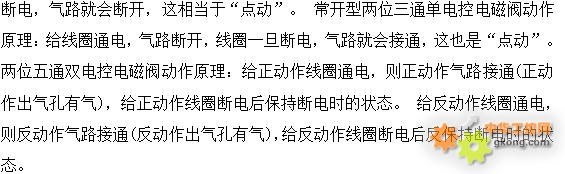

以上问题是我搜集网络资料并整理的。至于红色部分,是我在实际工作中发生过的问题,以及解决该问题的途径,欢迎大家多多交流!

楼主分享的资料很好啊,工作中电磁阀应用非常多,气动及液压系统是自动控制中不可少的,不过电磁阀本身就是一个非常复杂的系统,希望楼主能做个系列。
