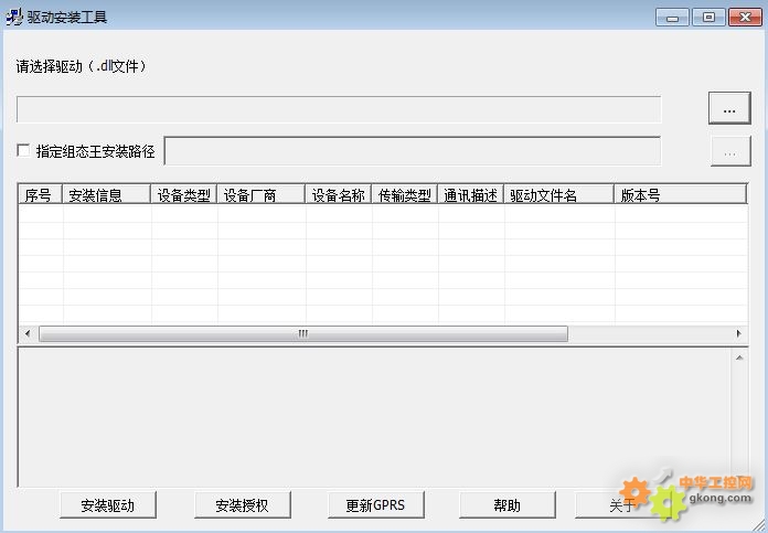

如何在组态王中安装新驱动,安装步骤如何。谢谢(比如我要与一个新的仪表通信)

在组态王的程序文件夹下的工具内运行安装新驱动,然后选择驱动的DLL文档,最后安装驱动即可。
驱动应该已经开发好并封装的DLL文件,如果你没有DLL文件,可以委托别人为你开发,可能需要付费。
