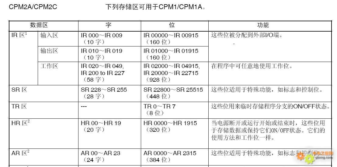

梯形图如图,0.10接的常闭按钮,然后按下0.09 ,230.06接通,松开230.06也停止了,不能自锁,郁闷,清空plc在传程序也一样。

瞎搞;
最基的CPM2A的系统I/O分区都不看;
22715是可以用的中间继电器的上限了;
你用了23006,已经属于SR区了;

程序是另外一台cpm1a复制过来的,那这样得改io点了?

发表于:2015/3/3 9:46:53
搞清楚地址范围就好了

回复 #6楼 bingfenghuan
对于CPM1A,23006属于中间继电器;
对于CPM2A,23006属于特殊继电器;不可以当中间继电器使用;
