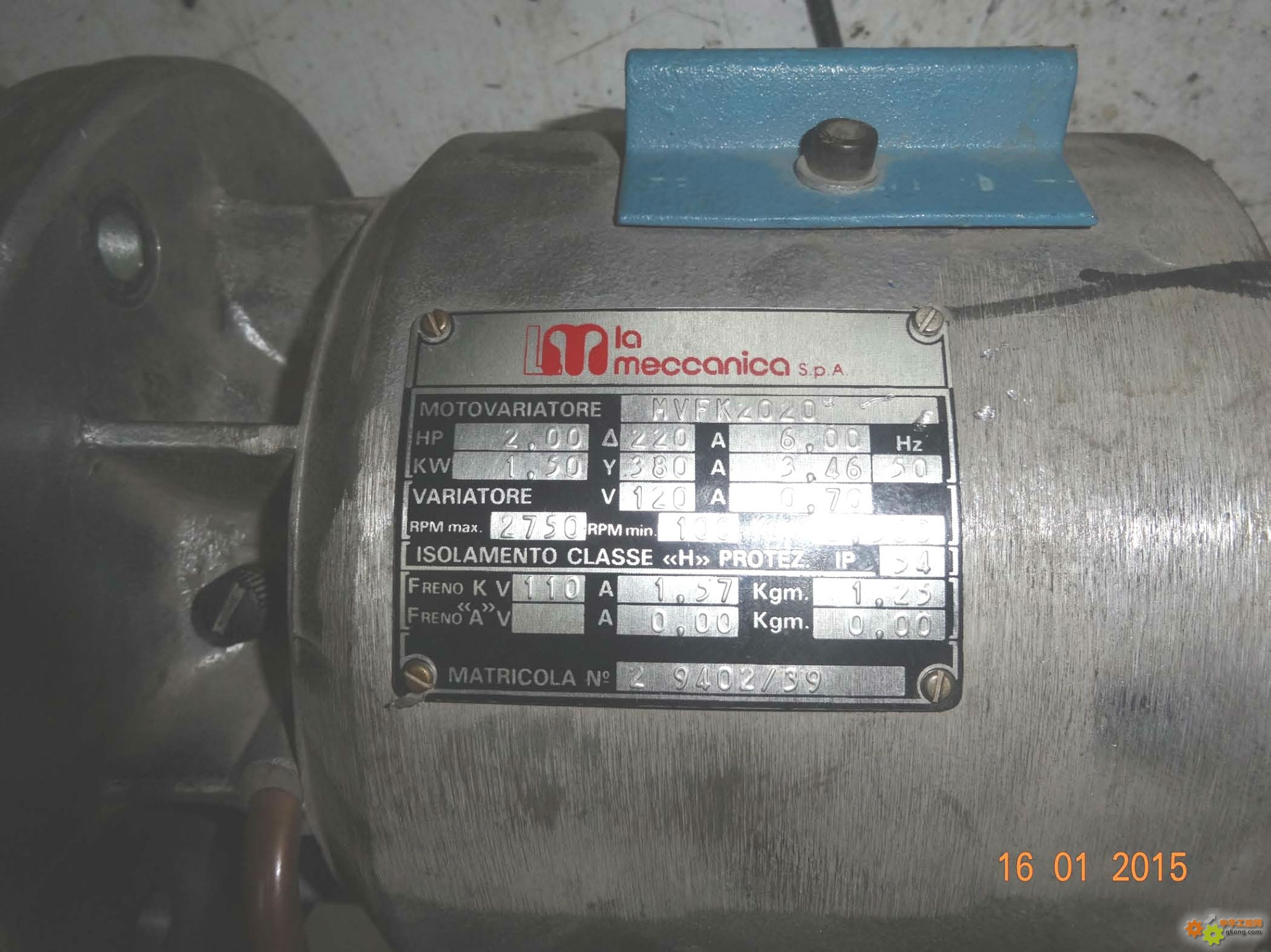

通常情况,电磁调速电机是不带制动的,公司的一台进口机器用了带制动的。
其实电磁调速电机进口的与国产的,在电路控制上没多大差别,但电机的结构却复杂多了,如果算起成本,电机绝对要比变频调速方案高的多,当然,这台电机是20年前的产品,20年前,变频器还未完全普及,当年许多进口设备仍采用传统的调速装置。
电机大致可分为4部分,照片的最左边是减速箱,向右是电磁调速部分,再向右就是普通异步电机,最右端就是制动器。
[此贴子已经被作者于2015/3/2 21:18:29编辑过]

以下电机铭牌:
以下是制动线圈:

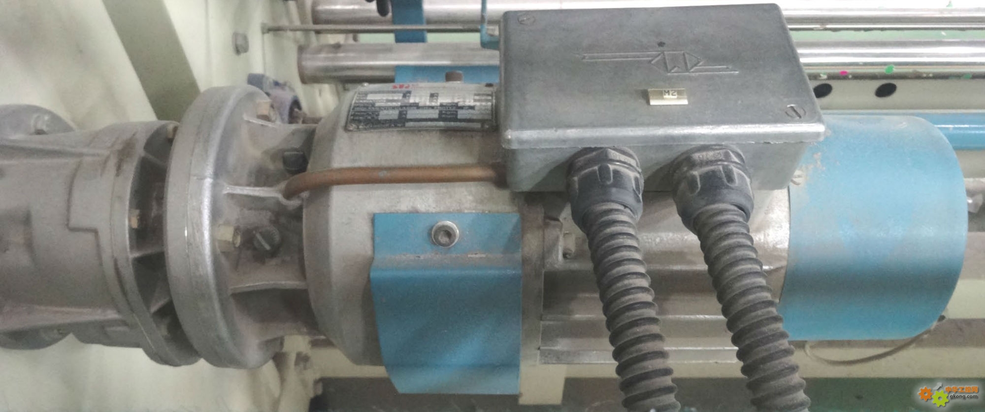

电机的接线盒:
塑料端子是接电机的热保护触点,其余6根分别是:励磁线圈、测速反馈、停机制动。

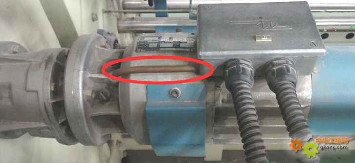

全铝马达,9402意思就是94年的吗?
下图那根是什么玩意?扶手吗?

好像是电磁的引线吧

回复 #5楼 cfg168
用于穿励磁导线的,保护导线,防止导线被破坏。
