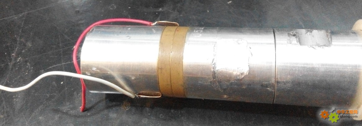

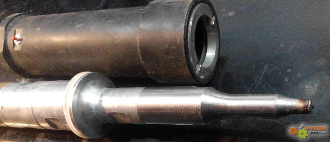

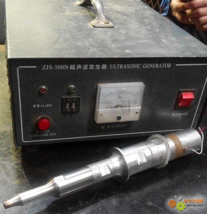

主机开机风扇正常转,整机没发现异常,就是这个手持的家伙给主人拆开了,不知道这个宝贝是什么工作原理,有懂的快来!!这个是孵化厂用来剪鸡嘴的,就是小鸡刚出生要把鸡嘴剪一下,不然小鸡吃食得劲,长的慢!

看来很多人知道这事啊!那谁修过这个东东吗?!

那上面不是写着超声波发生器吗。拆开看下是什么损坏了。

手持的那个家伙是什么原理??????

到底是超声波发生器坏了还是什么坏了///

你看那个是振子,好像那个白的铁的就是吧!量下主机后面那个振子连接的线,和电容的特性一样,最后的电阻越大越好,如果接近无穷大是好的,若果表针动了不回去,或者电阻很小接近短路,就检查线的问题,线如果没问题就检查振子是不是坏了。森么都不会,我不能误导人,这只是仅供参考。希望修好后告诉我们啥问题怎么解决的。
