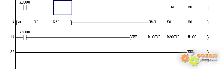

我想比较VB101~VB150 与 VB201~VB250 中的数据是否相同该怎么做
CPU226cn ,比较指令一个一个比较太麻烦,有什么别的方案。

用变址的方式

回复 #1楼 yejingmao
兄弟能说具体点吗

利用变址功能与PLC扫描次数改变地址变量迼行比较

回复 #3楼 yejingmao
变址功能是什么指令

以下是引用yyh1910在2015/3/2 11:15:08的发言:
变址功能是什么指令

西门子PLC用指针指令,建立两个指针,按PLC的扫描周期依次比较。

已经用指针加FOR循环解决

使用间接寻址方式
