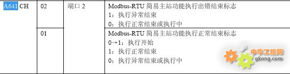

看手册的时候发现有一个A641.02中的执行异常结束是什么意思?是指没有通讯上还是通讯上了没有得到回复?

不是写的很明白吗
1执行完了但出错了
0执行完了没出错或还在执行中

如果是1不好说
是0就是通讯上来

通信中断 出错 都有可能吧

641.01和641.02都为0时,肯定在执行中。641.01为0且641.02为1执行异常结束。641.01为1且641.02为0执行正常结束。就是这么三种状态。
