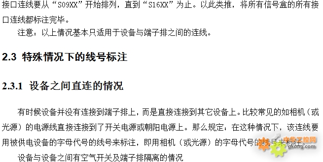

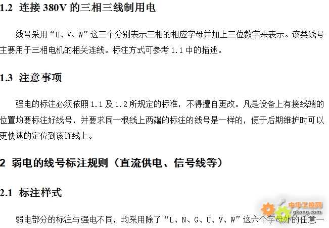

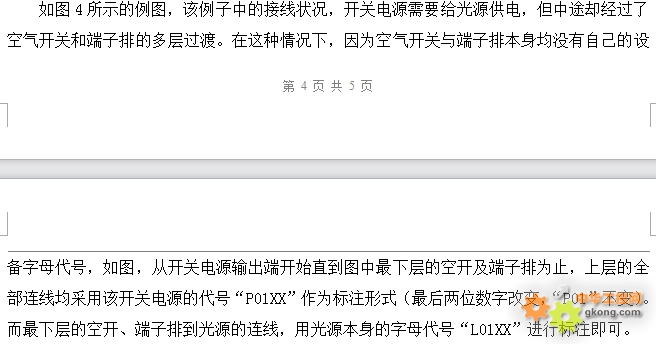

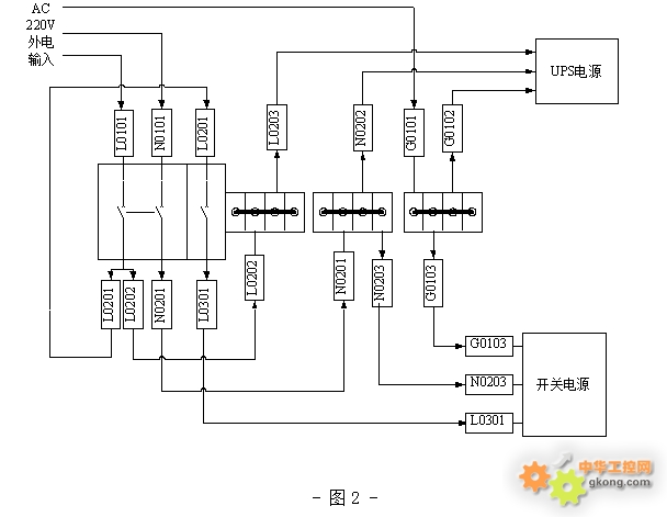

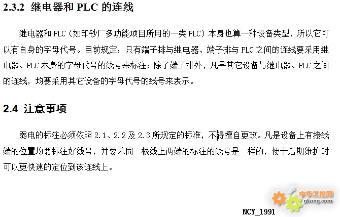

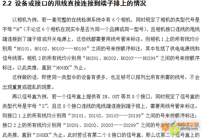

大家平时线号管是如何标志的呢?欢迎踊跃发言恩。
