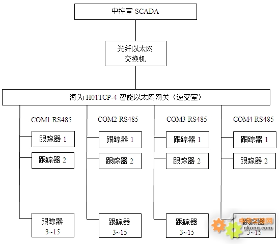

1、单个太阳能电池方阵组网示意图:

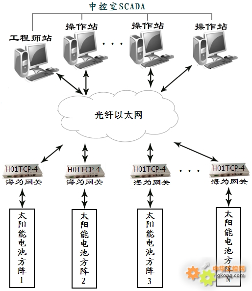

2、光伏发电场万台跟踪器组网示意图。一个光伏发电场往往有成千上万台跟踪器,海为PLC和H04TCP-4网关组网便捷强
  大,把多个太阳能电池方阵接到光纤以太网交换机上,通过以太网传输,即可在中控室里对成千上万台PLC进行监
  控。组网示意图如下:

      每个跟踪器即1台海为PLC,时刻接收传感器传入的太阳光线位置信号,通过PLC模拟量输入通道给PLC,PLC经过用户程序运算,控制执行机构转动方向,使太阳能接收器时刻正对太阳直射方向,以获得最大有效照射面积。
      单个太阳能电池方阵中H01TCP-4,带4个通讯串口,每个串口连接15台PLC,把PLC里的数据采集到智能网关内部存储器存储,供上位机通讯采集监控和使用。上位机也可以发出控制命令,通过智能网关传给每个串口相应的PLC。此外,多个太阳能电池方阵可以一同接到光纤以太网交换机上,这样就可以实现对一个太阳能光伏发电场成千上万台的跟踪器进行集中控制监视。

1、  海为H01TCP-4只能网关组网能力强。多个太阳能电池方阵可以一同接到光纤以太网交换机上,这样就可以实现
2、  与传统组网相比,成本极大降低。传统采用一台PLC加一个以太网模块对每台跟踪器进行数据采集和监控,成本
       巨大;采用海为H01TCP-4只能网关模块,一个网关既可监控60多台PLC的运行情况。
3、  智能网关对每一个网络里的每一个从机都会做通讯断线报警。管理方便,而传统的组网方式传统的网络管理难
       度大,排除故障难,人力投入大。
