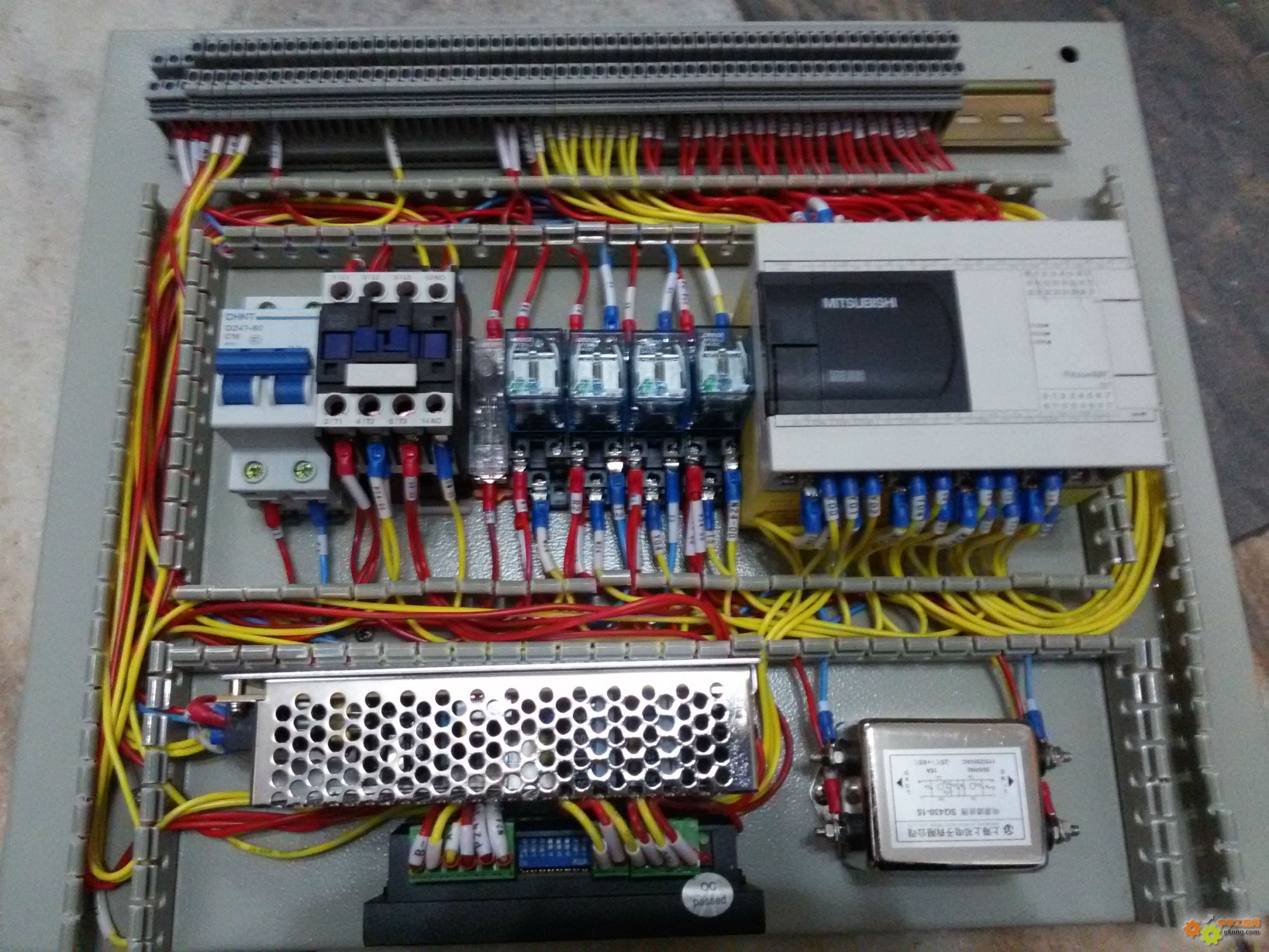

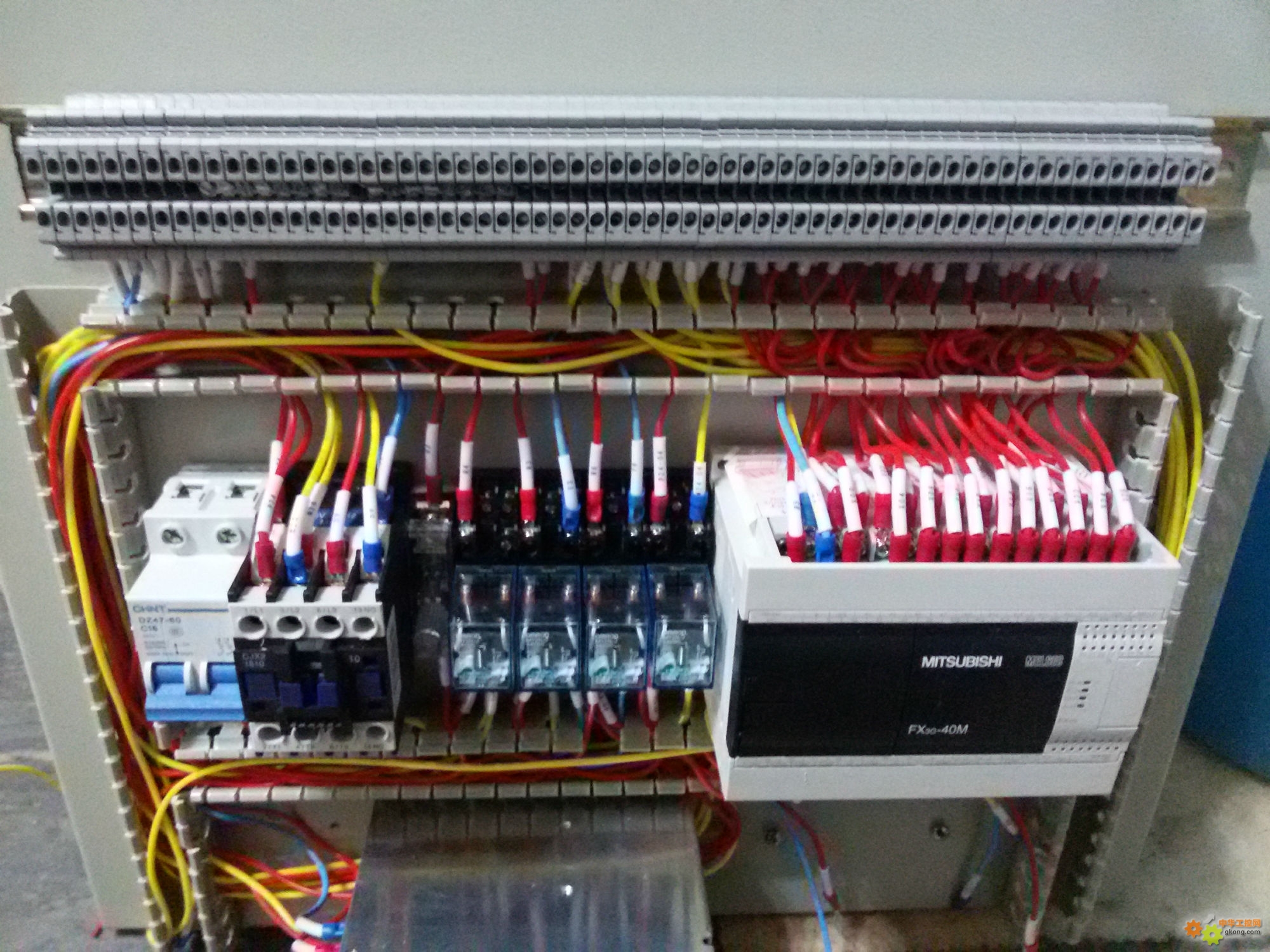

自動化背膠貼合機更新,較上次上傳內容有更新,待後續調試完成後一併將整體設備寫真呈上,請見諒
[upload=jpg]/uploadImages12/11999a1f88aeb5f
62cf91f6e9f3f1abd00abc2e8.jpg#控制原理图.jpg[/upload]

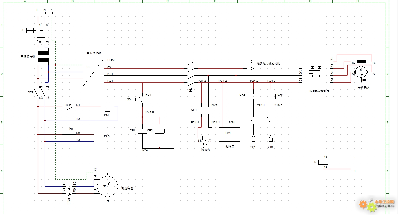

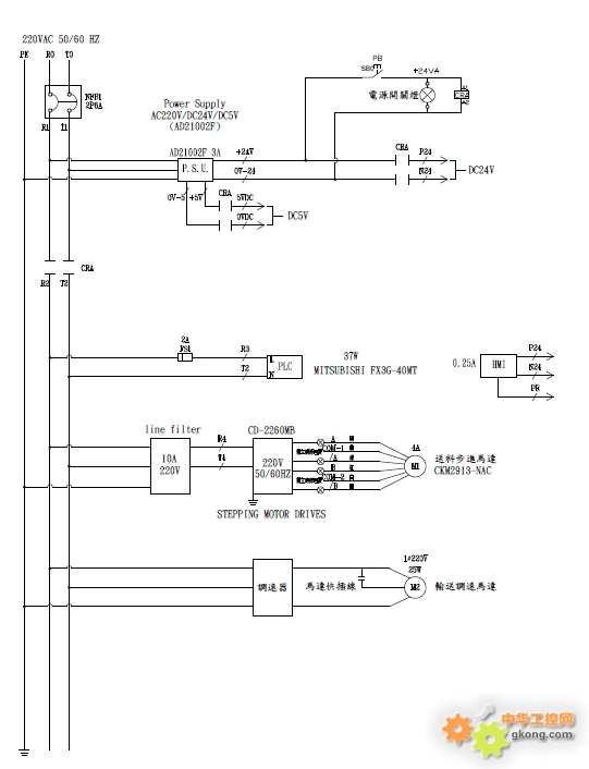

另附一張本設備電氣原理圖

配线不是很专业哦

线路图画的很漂亮,是什么软件画的啊,楼主。像是日本人的画图软件,

楼主的CAD图纸画的不错,赞一个

同意楼上,出图不错,配线有点乱

图画得的很有水平

图画的不错,线配的一般

三菱FX3G的么,这么少点
