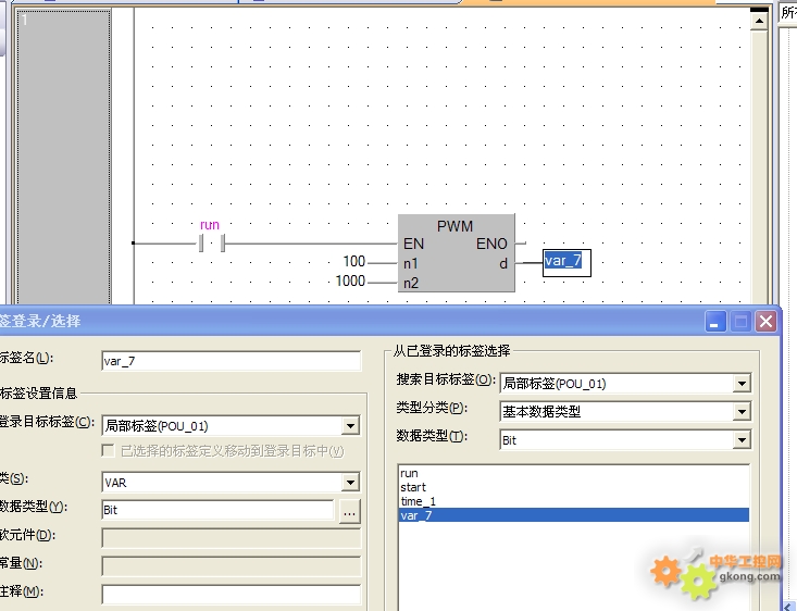

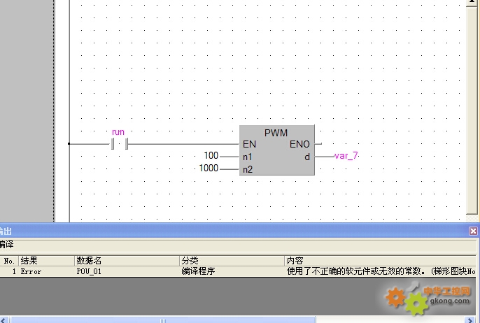

本人想用 基本指令 PWM 脉冲调制指令 模拟使用 但是编译的时候 老是跳出 ERROR 出错 说使用了 不不正确的软元件或无效的常数 请问是什么问题

你那指令后面的输出对应的是什么地址?

没有给它附地址啊 就是一个位变量啊 让系统自动分配的

输出端d只能是脉冲输出端,例如FX3U的Y0,所以需要你选择的PLC支持脉冲输出。
另外,这位老兄,PWM指令不支持模拟,所以你需要花钱买个PLC。
