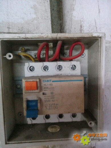

这线接的总感觉不对劲有问题,已经修了两台了,都是这样,大家帮忙看下那的问题,哎做一个电工真难!做一个水货电工更难啊啊啊啊。

是接地线吗??

地线成中性线了

是零线。要是地线就电人了,外壳带电了!

无法改!非一人能弄得来的!

三相四线

黄绿线如果是地线就不应该接在漏电保护上。

有漏电保护的三相四线短路器。
