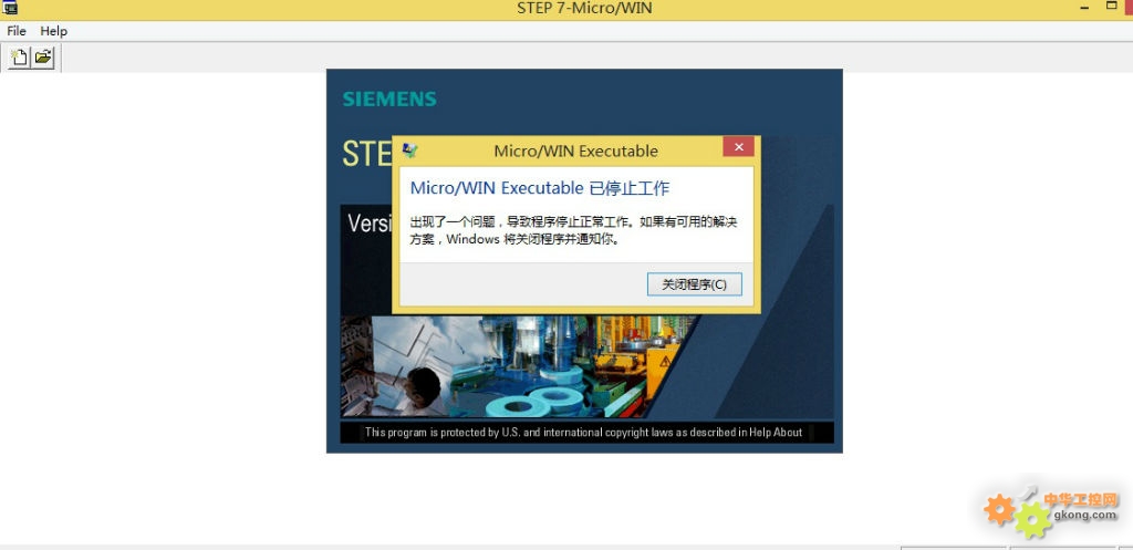

请问SETUP7 V4.0能在WIN8系统中运行吗?
我安装后运行,出现如下提示是什么原因呢?
请大神指教,谢谢!

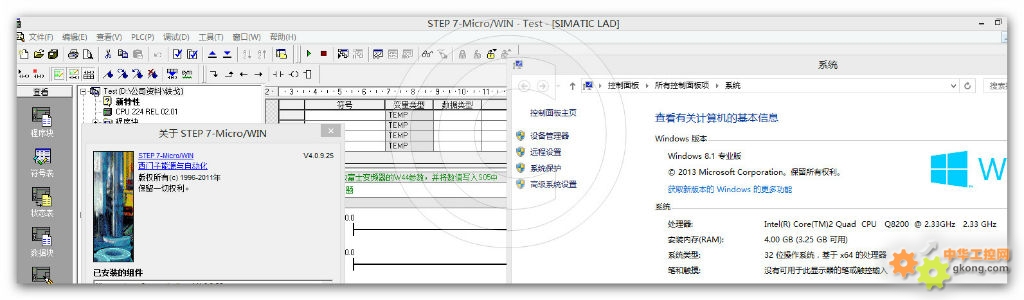

请大神指教,谢谢!
这张图算有说服力吗?

是不是只有SP9的才能在WIN8上安装?
厂家的文档指出,Win7需要SP9,Win8 32Bit的兼容性还可以。
如果对PC不熟悉的话,遵守厂家的建议不是更节省时间和精力么。
