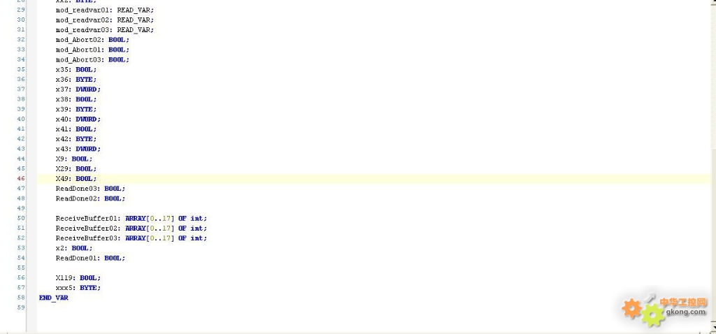

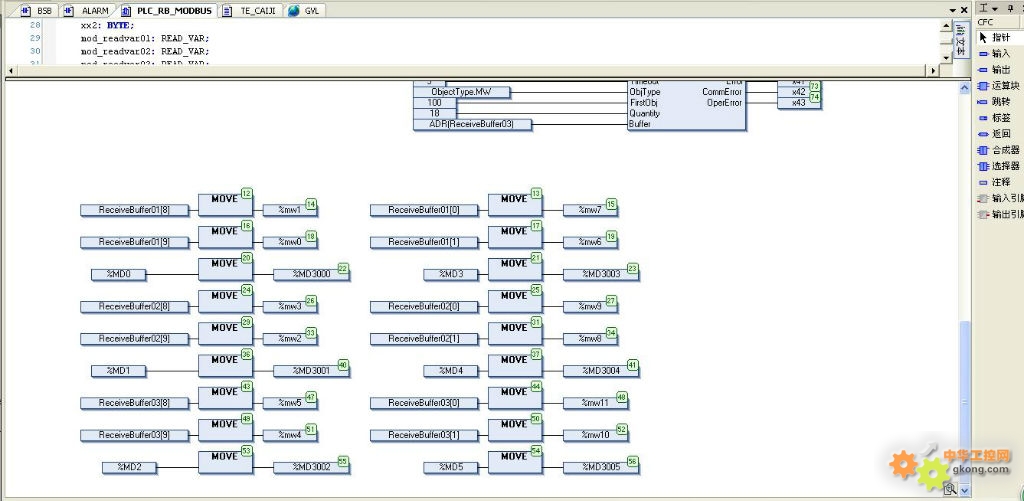

求各位大师帮我看一下是什么意思,怎么通讯的

这些都是调用一些功能块指令,比如,;块传送;计数器;传送;读变量等等;建议去看看西门子stl语言编程,下半部分都是由stl编程构建

这是施耐德218系列的PLC
上面的是用CFC(连续功能图)做的程序
下面是变量声明,不是程序

其实前面的BLINK就是信号发生器,再通过CTU计数器计数,EQ为等于指令,最后结果为计数器等于0时产生一个触发信号,等于1时产生一下触发信号,等于2时一个触发信号。依次循环分别触发三次通讯,分别与三个电磁流量计轮讯访问。后面的就是通讯的指令了,转换地址,访问数据,大致就这样,细节上我还没研究清楚。
