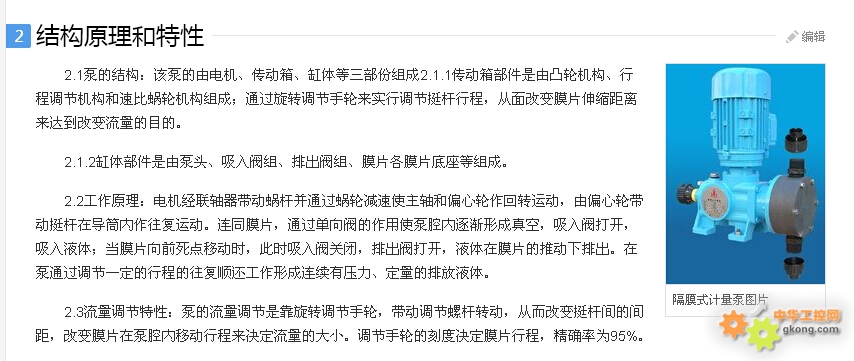

问一下大家,谁有关于隔膜式计量泵相关资料,特别是相关原理,故障排除等,谢谢了

发表于:2015/2/16 18:08:49
