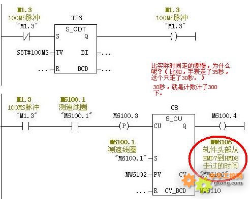

如图,为什么时间不一样。

你的走的时间能确定吗

要精确定时,你需要使用定时中断。

请问可以再说的详细一些吗?比如需要怎样做?刚查了一下百度,没有结果。

调用定时中断OB,比如OB35!定时器受程序扫描时间的影响较大,不能用于精确定时!
