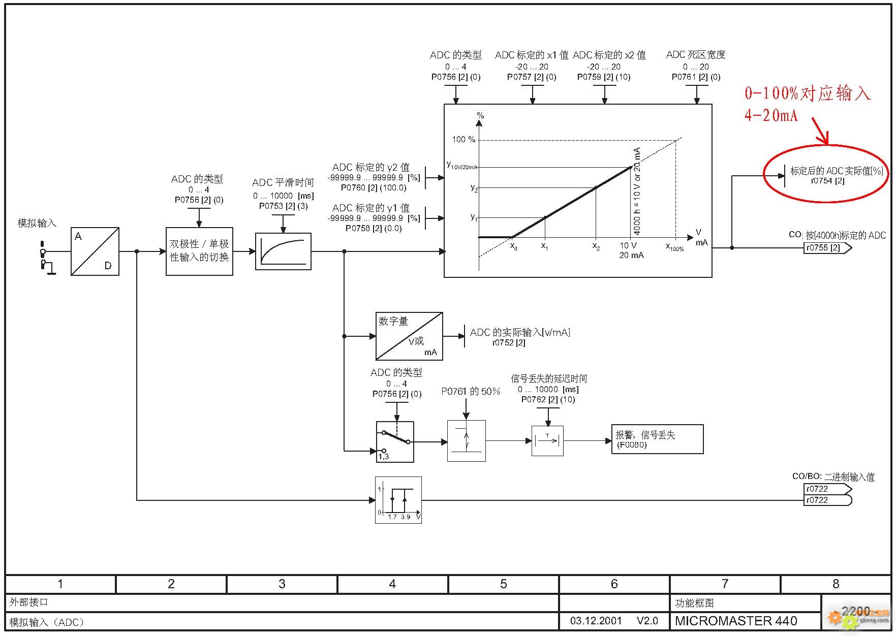

西门子440变频器,模拟量控制输入4---20MA ,由于在生产中不让解线测量电流,能通过西门子面板查看吗。如果并联测量有电压吗。是对应1---5V吗
如图示,把参数设置好对应电流输入,然后通过读取监控参数r0754.0(主设定通道)或r0754.1(模拟量输入2),即可。

kdrjl 版主真给力,图纸都给你找出来了,看到了吗?查看参数r0754【2】
看到的结果是多少啊?

回复 #3楼 kdrjl
西门子440 BOP显示值不一样
440用模拟量输入2时,电流输入!其中一台变频器BOP显示值R754.1=99.99 而其它变频器都显示57.00,参数都一样!
参数设置如下:
P1000=2 P2000=100.00
P0756.1=2 P0757=0 P0758=0 P0759.0=10 P0759.1=20 P0760=100
