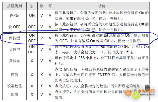

设ON型就是一直保持ON的状态?交替型的是点一下为ON,再点一下为OFF?那点一下为ON,松开就为OFF的按钮时哪一个?

以下是引用wtt199110在2015/2/12 13:42:47的发言:
论坛小菜鸟帮大师翻手册。

谢谢!我知道了

复归类型的
