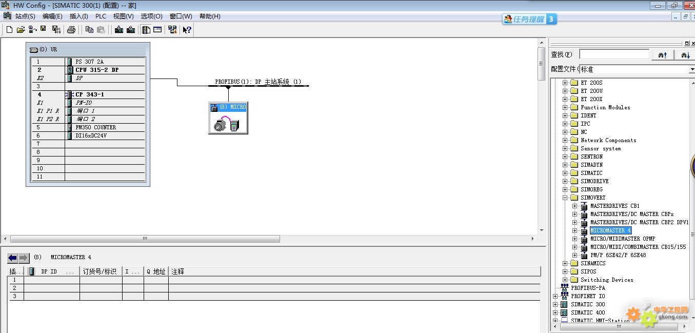

这是一段S7-300DP通讯MM440(用SFC14和SFC15编程)的例程,不难看出变频器的PKW区,写入PQW260-PQW266四个字,读出PIW264-PIW270;而在变频器的PZD区,写入PQW268-PQW270两个字;读出则为PIW272-PIW274。怎么会是这样,很好奇硬件是如何组态的?一头雾水啊……

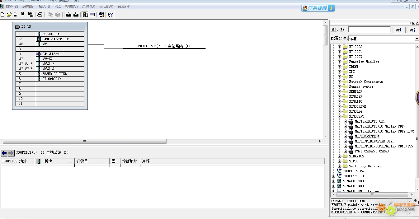

组态是step7的硬件组态里边设置就可以了,从PROFIBUS?DP?库中的SIMOVERT文件夹调用MICROMASTER?4就可以设置了。
