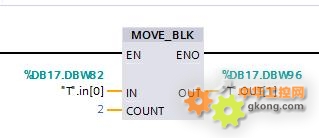

使用指令MOVE_BLK(中断存储区移动)和UMOVE_BLK(非中断存储区移动)

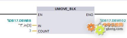

MOVE_BLK 用于将数据从一个地址区域移动到另一个地址区域,执行过程可以被高优先级事件中断;UMOVE_BLK 同样可以实现数据从一个地址区域到另一个地址区域的移动,不同的是,该指令执行过程,不允许被中断,在执行 UMOVE_BLK 过程中,如果有高优先级事件发生,要等待指令执行完成后再做处理。
将DB17.DBW82为开始地址的数据传送到DB17.DBW96为开始地址中。传送元素数量为2.
将DB17.DBW88为开始地址的数据传送到DB17.DBW102为开始地址中。传送元素数量为3。
