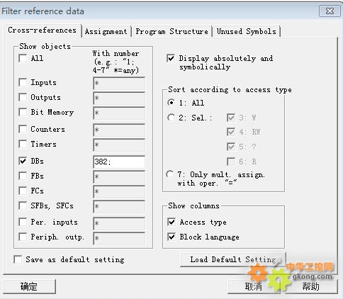

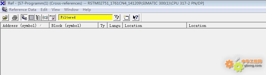

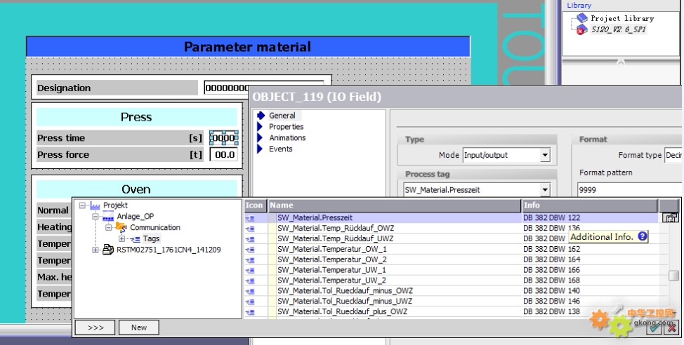

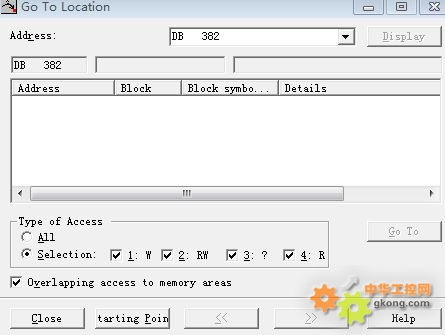

各位大侠,
   最近看了看老外的程序,发现有点意思的事情,特来请教
触摸屏某个变量,属性,连接变量为DB382.DBW122,但在PLC中竟然找不到DB382的任何相关变量
关键在于,这个变量的确是有用途,而且可以修改数据的!
挠头!
首先重新生成交叉引用列表,接着请看我查找变量的步骤:
这样都找不到...

发表于:2015/2/11 18:47:10
DB382这个数据块有吧?进去看一下。

回复 #1楼 cgmguangming
程序里有DB382
独学而无友,则孤陋而寡闻。
有问题,是必须要解决的。
Another complicated. Another mystery.
9082
wanwan8778
文章数:2352
历史总积分:9082
注册时间:2008/8/2
发表于:2015/2/11 20:10:40
程序里有DB382.但是没有相关引用。
而且source文件里也没有…
我的意思是,即使是用指针,也得留下个痕迹吧,比如DB382.DBX0.0
这个有点太悬了

发表于:2015/2/11 20:54:35
应该没有,
交叉参考里面,program structure里面,DB382是打 叉号的

发表于:2015/2/11 20:57:49
我感觉我的思路应该是对的,
还是请C侠指点一下吧,
我怀疑是这个382的数也是用指针赋值的,
如果真是如此,就得查德语程序了
