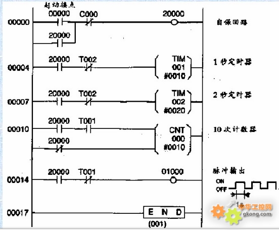

求各位高人帮我解释一下TIM2在程序中起什么作用?

T2的作用应该是和T1组成周期为?秒的震荡电路吧……

t2触发T1的通断,T1触发计数器,同时控制输出端0的输出,1S的通断。

振荡发生器

T2是控制T1的复位功能,T1在这电路中输出的是1秒脉冲

T1、T2同时接通,开始计时;
1S后,T1计时到,常开动作,计数加1;
2S后,T2计时到,常闭断开,T1,T2失电。
T2失电后,常闭再次闭合,回到第一步T1,T2开始接通计时。
