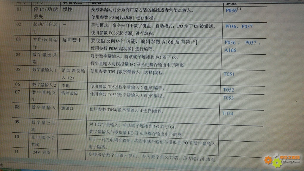

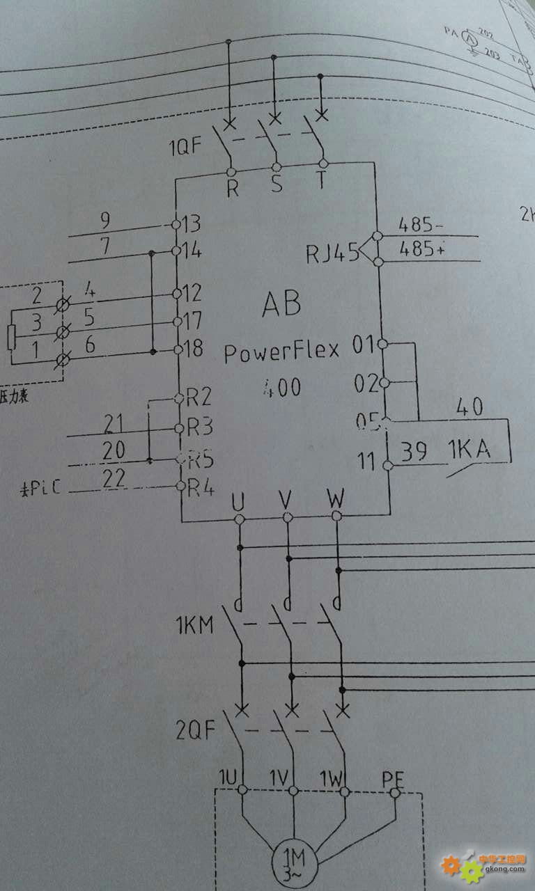

图中01 02 05与11由1KA控制变频器启动,而我在维修启动时不是通过11而是09启动的,而且频率输出正常。11是+DC24V,09是数字公用端。还有图中01 02 05 11控制变频器启动,模拟量反馈由13 14 12 17 18反馈,RS485通讯用来控制变频器什么呢?

可以监视变频器的状态,电流电压什么的。

指485通讯是监视变频器状态?那要是换个别的牌子变频器通过AB变频器查取通讯地址 波特率等信息能实现通讯吗?
