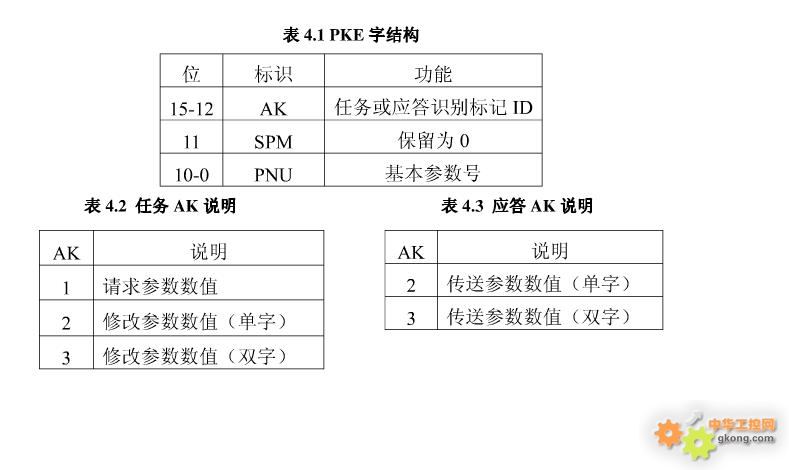

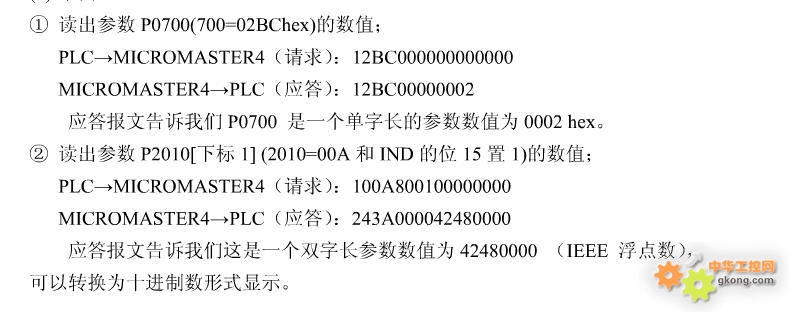

应答里的返回几个字的信息是打哪反应出来的呢?一头雾水!

返回单字还是 双字长的参数值 是在哪里表示的呢?

应答数据左数第一个位来理解从从站返回的数值 是单字长还是 双字长。结果查表发现应答里没有1,只有2传送单字参数数值,和3传送双字参数数值 。
那么在①里返回数据的左边第一个位应该表示为什么呢?
