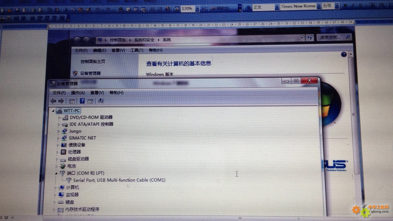

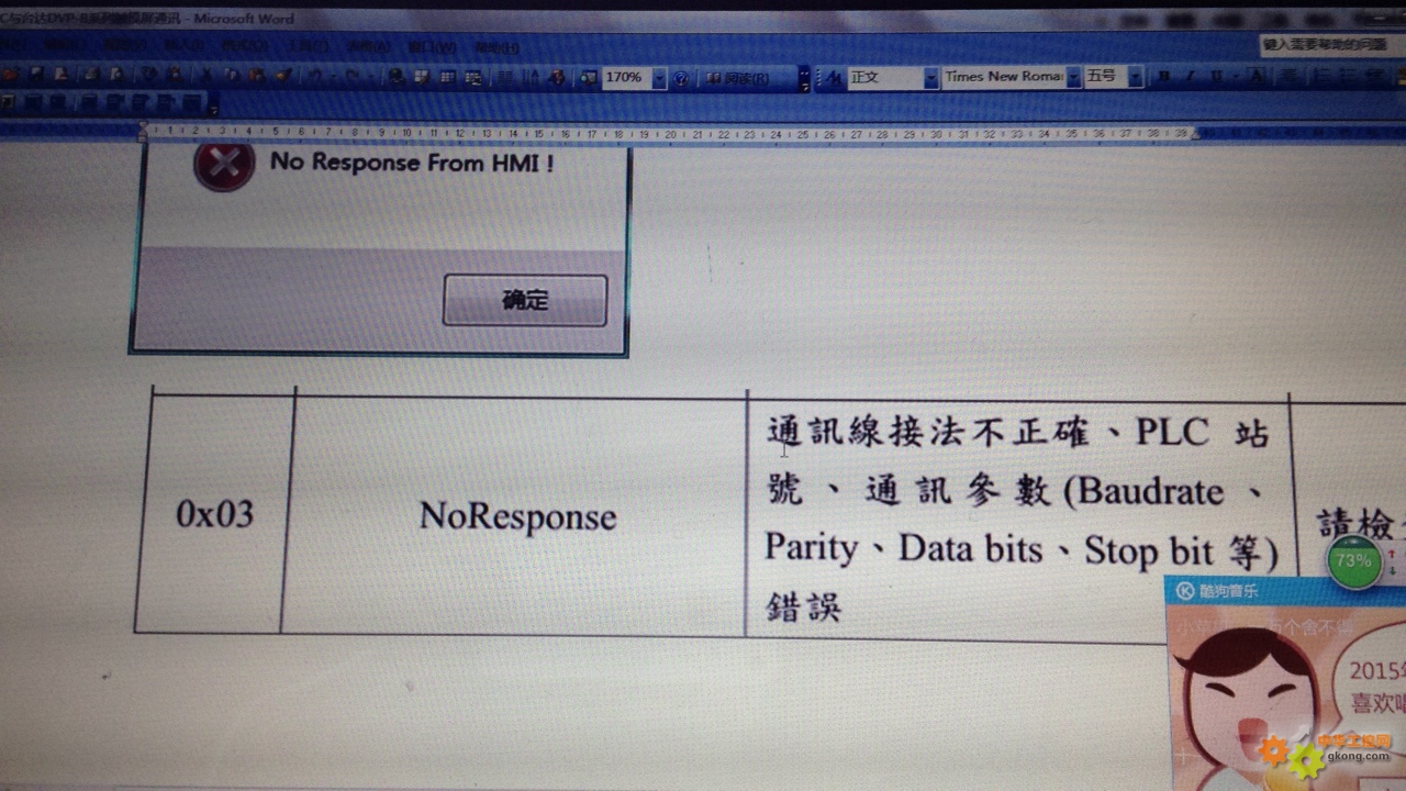

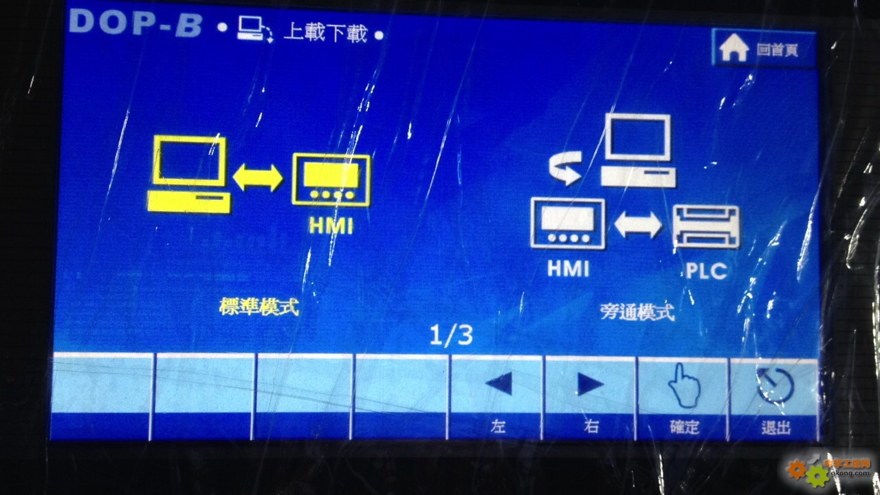

有截图,求问是不是线的问题
705
wtt199110
文章数:27
历史总积分:705
品牌积分(台达):0
注册时间:2014/3/7
发表于:2015/2/10 9:53:57
这根USB转串口线,试过跟台达PLC型号为DVP32ES200T通讯,成功通讯了。但是再跟触摸屏走232通讯就不行

屏什么型号?不带USB口的?

屏型号是DOP-B07S410的,一个SLAVE,一个HOST一个串口

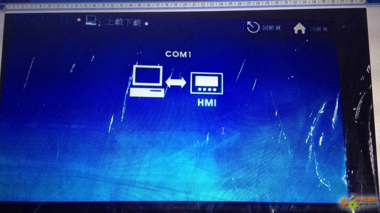

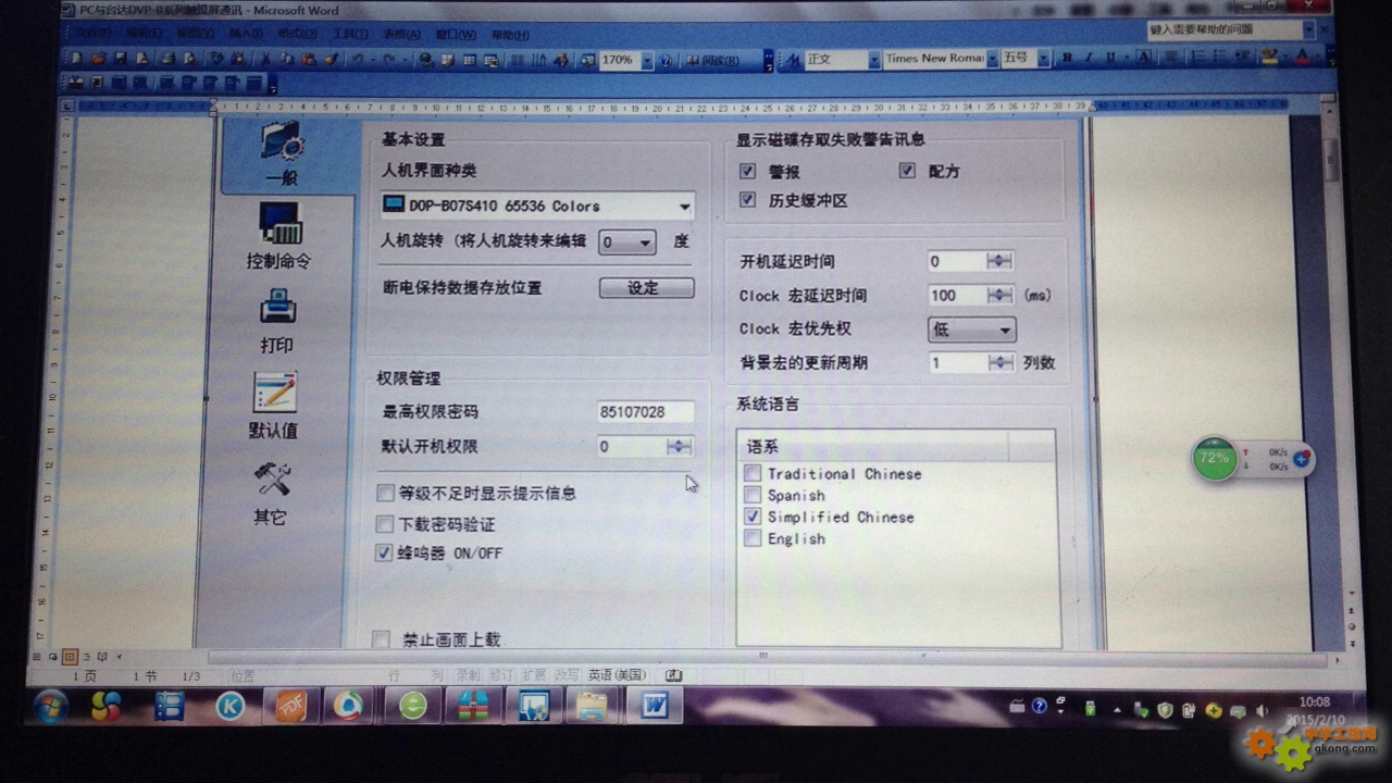

用USB线下载看看

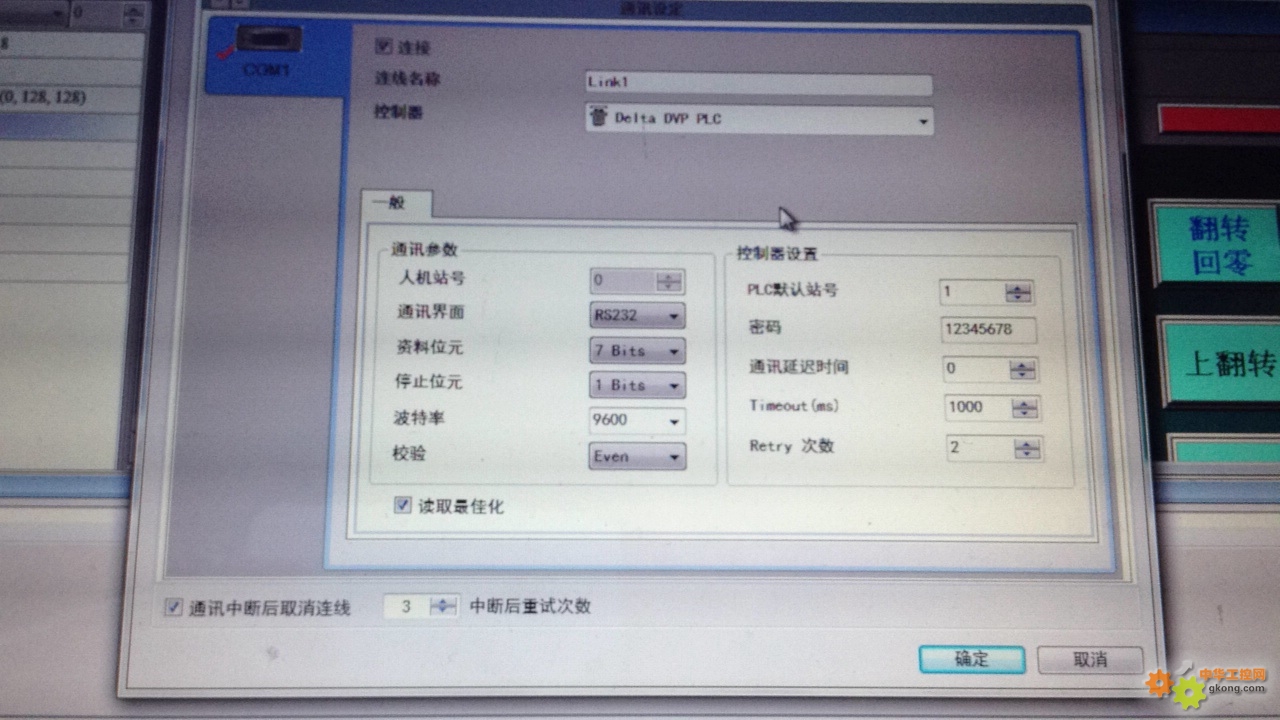

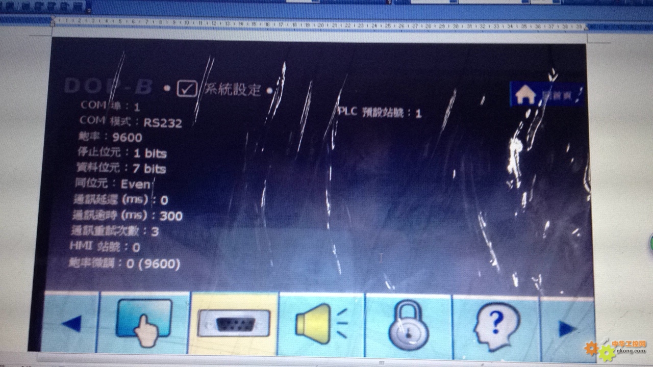

那这个COM1口设置对吗?我如果用USB线的,这口设置是这样吗?

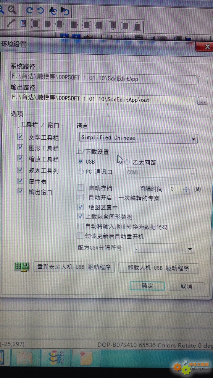

好吧。。我试了一下用USB那方口线。。上下载可以了。改了下环境设置

S410只能连台达的PLC,不支持其它品牌的;
程序上传下载用USB接口,与PLC通讯用RS232;
