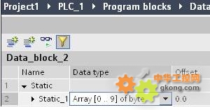

2. 创建DB块,并建立 Array 数据类型的变量

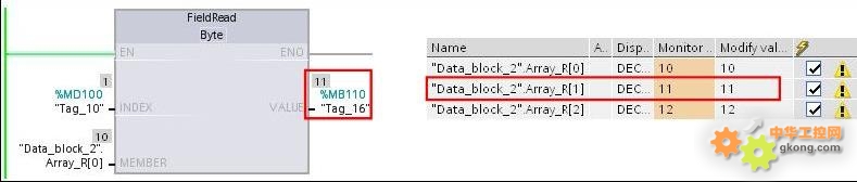

3.FieldRead 指令:
INDEX: 要读取的数组的单元号
MEMBER: 数组单元首地址
VALUE: 存储读出的数据
下例中是读取数组单元[1]中的数据11,并保存在参数 VALUE: MB110 中。

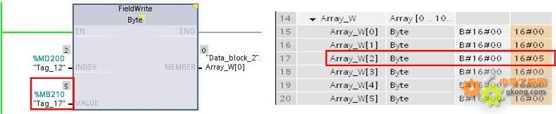

4.FieldWrite 指令
INDEX: 要写入的数组的单元号
VALUE: 要写入的数据
MEMBER: 数组单元首地址
下例中是向数组单元[2]中写入数值5。

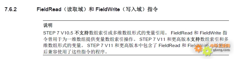

这个功能只是兼容原来的版本才在V11以上存在的
