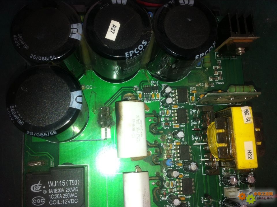

一台德弗HL3000-4040T变频器 如果所示处元件烧黑,哪位大侠知道此处原件的具体型号?

应该是直流电流采样电阻,阻值应该很小,具体根据后面的电路和输出电流推算吧。
