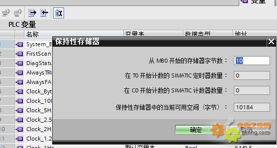

2.M存储区

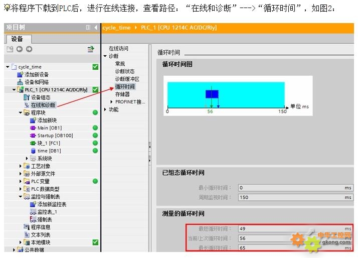

3.设置最大循环时间
当编程结束后,需要了解程序的循环周期,可通过如下方法查询

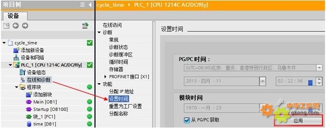

首先,设置PLC系统时钟

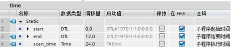

接着,创建数据块DB1,块名称为“time”,并创建变量

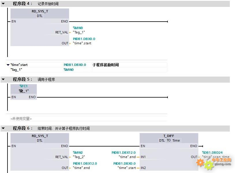

然后,在OB1中编程,读取子程序执行前、后的系统时间,再运用指令 T_DIFF 做时间相减。
如下例程中测试了“块_1(FC1)”子程序的执行时间

其实使用这种方式也可以计算出整个程序的扫描周期,因为我们程序需要用到扫描周期参与计算。
当时想了好久的,还好最后倒是找到了两种方式
