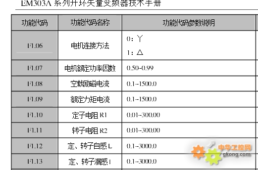

我记得好像变频器自己有个电机计算公式的,额定频率,功率,输的不一样,变频器自己计算出来的转子/定子电阻,转子/定子电感。也是不一样的。一般没人注意。
这是正弦变频器,就是这几个参数。2011年 有台纺织厂的设备电机是60HZ的,当时设的是50HZ  运行就是不正常

有的电机是50/60hz通用,有的铭牌只标60hz的你就要把变频器参数改成60才行

我们公司也有这个现象,把50HZ的调成60HZ,却吧60HZ的调成50HZ用,不知道怎么想的。

如果50调为60的话尝试运行情况
重点检查电机

你要检查变频器与电机设置参数是否正确。变频器设置很关键...
