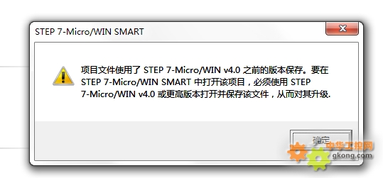

买了个smart PLC学习,也买了个直流电源,请问直流电源-24V需要接地吗?   另外我下载了些教程,用smart的编程软件打不开200的程序,格式也是mwp的,打开显示:     项目文件使用了step7-micro/win v4.0之前的版本保存,必须使用win4.0或者更高版本打开并保存该文件,从而对其升级.

回复 #2楼 wang4370
3q,请问200的程序有没有办法打开呢?格式也是mwp的

以下是引用276903495在2015/2/6 15:41:41的发言:
项目程序在Step7 Microwin V4 SP9中建立,在Step7 Microwin Smart V2中开启毫无问题。

在下个了step7-micro/win v4.0不就行了。论坛上就有

回复 #3楼 276903495
提示你打不开了就装一个高版本的呗,论坛里找找应当有。
按照这个提示试试就行了
