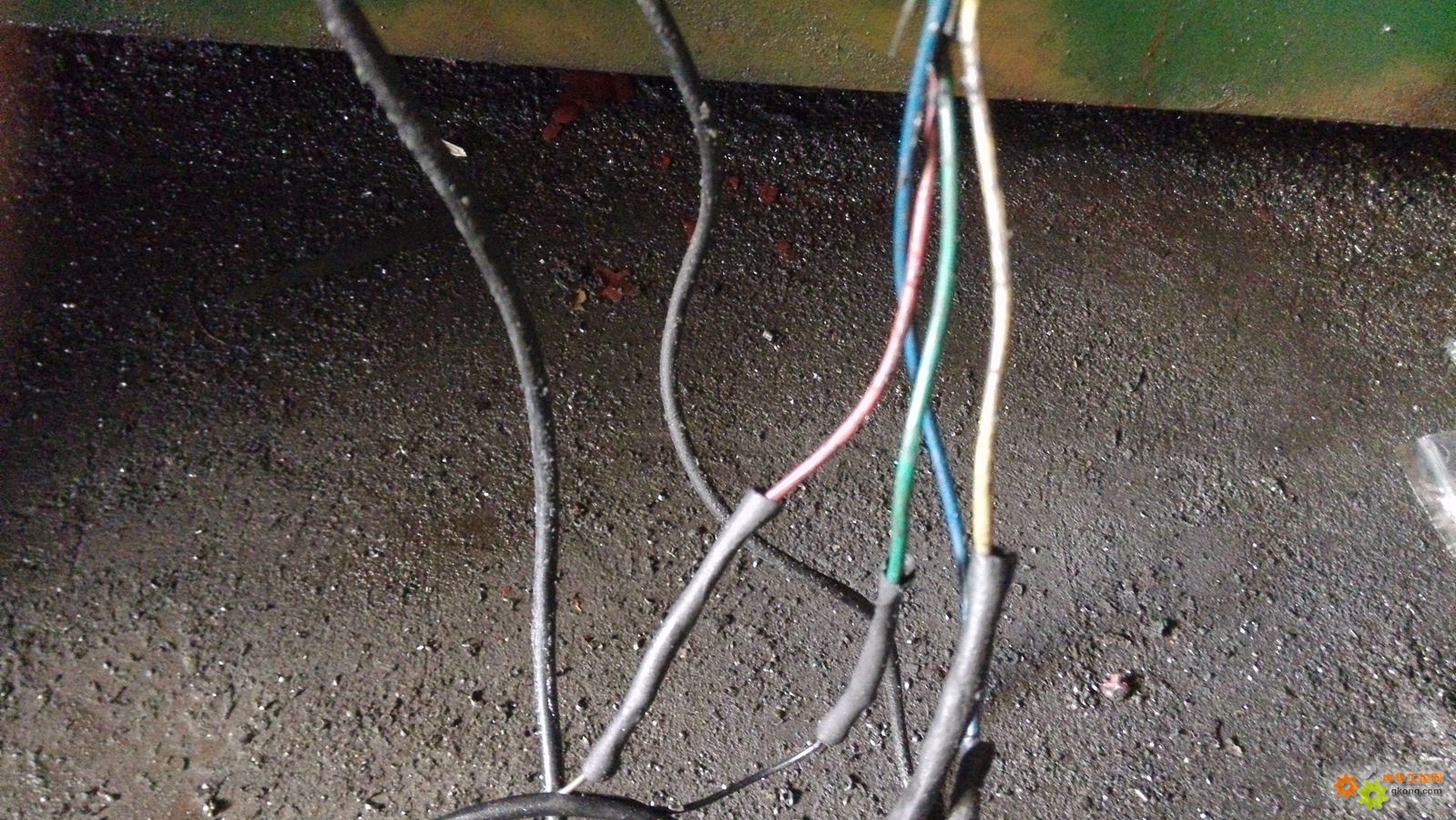

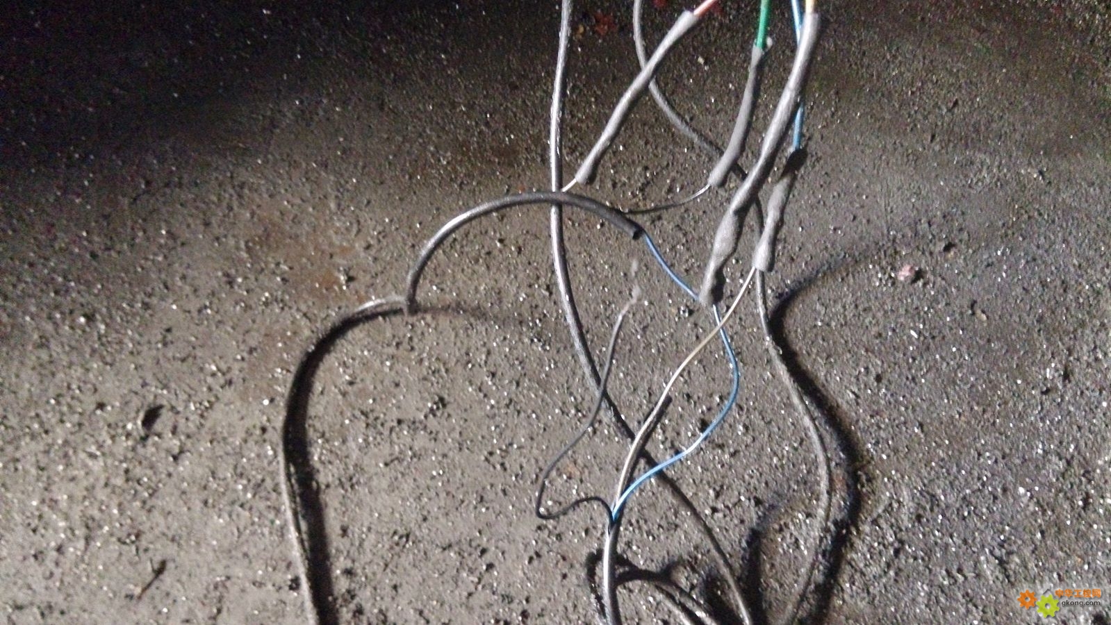

建议楼主看一下“NPN输出电路”或者“PNP输出电路”,原理已经讲的很明白了。黑线是低电平输出或者高电平输出,用来接PLC,棕色是D24,蓝色是D0。
1.先检查下传感器是否有故障.
检查方法:单独给传感器供电,使传感器不断NO和OFF,如果是低电平输出的,量下黑线与棕线间的电压;如果是高电平输出的,检查下黑线与蓝线间的电压。若都有24V电压,则传感器无故障。
2.若传感器是无故障的,建议你把线拆了,重新接下。你一定是哪个细节没有注意到。

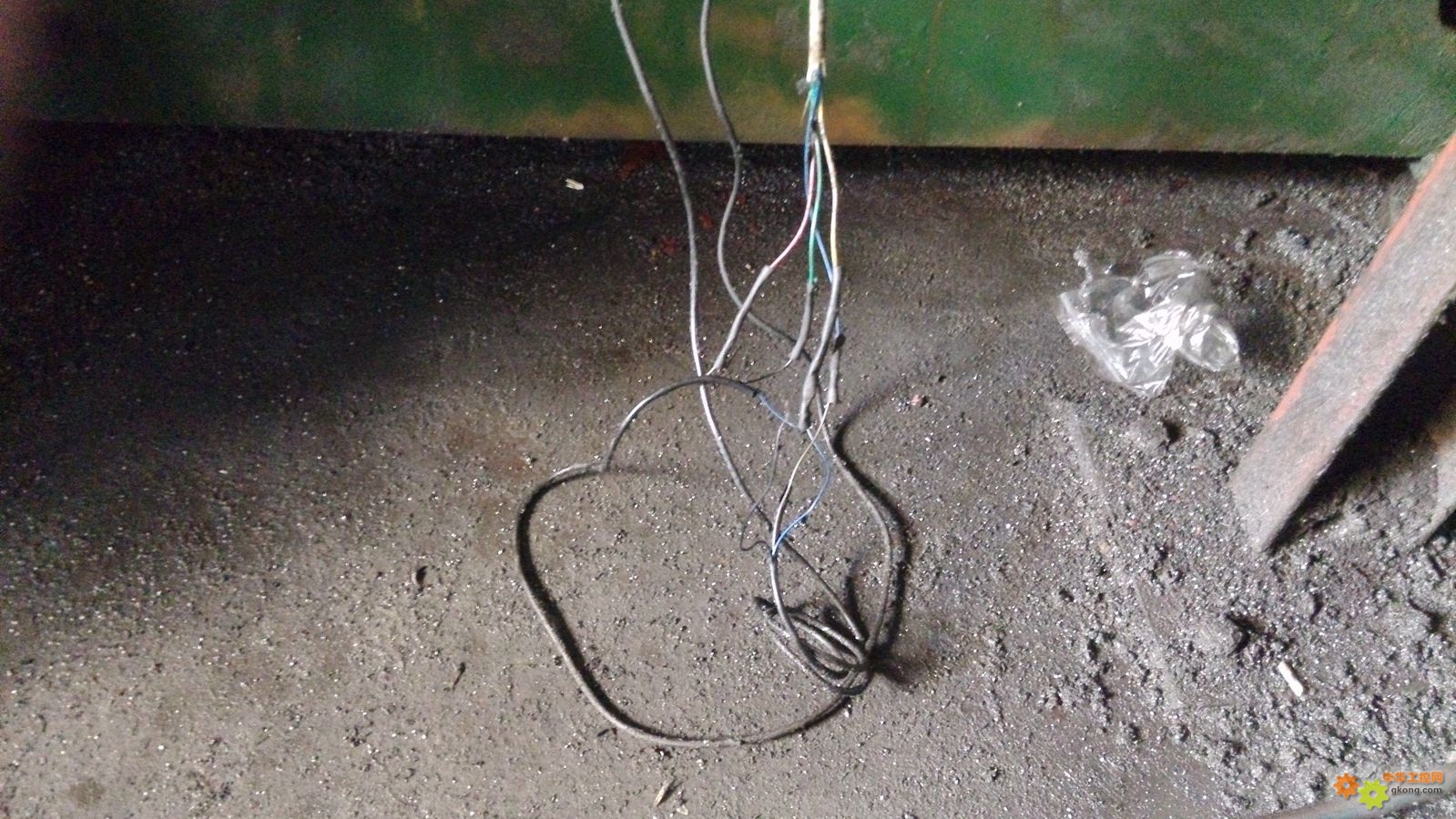

这个上什么图也没用,还是从自已的应用环境出发,从PLC到现场执得机构一点点查吧,应当是有线接出问题了。

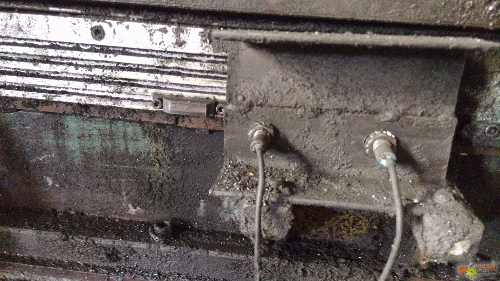

以下是引用ehszcs在2015/2/4 21:56:51的发言:
今天修个床子有点奇怪,动力头一进一退有两个感应开关,一个原点一个终点。操作工说开关的线掉了,我一看确实有一个头子没接,是三线感应开关的黑线。按照常理黑线应该单独接,两个感应开关共一个24V,共一个0V,一共应该引出4条线。看看线头确实有四根,不过都接了线,但接法有点奇怪!蓝线接在了一起,这没错,棕线分成了两根,为什么不接在一起?两根线对蓝线都有23V电压,其中一个感应开关的黑线单独接了,这回把我难住了,这根掉的黑线该接哪呢?难道把两根黑线接一起?试了试,结果床子不能动了,拆开又可以动但退到原点不停。没办法,把所有头子的线拆开重新接了一遍,也不知道接对没有,留了一个开关的黑线没接,开自动试机,两个接近开关居然都可以正常工作!my god,黑线不接都起作用还有这种事,也不知道plc是怎么得到信号的!
为什么不画个图出来?
说了一大堆,别人还是看不明白。表情
[此贴子已经被作者于2015/2/7 10:18:36编辑过]

二个线是电源,黑线输出
