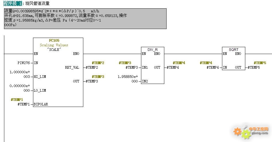

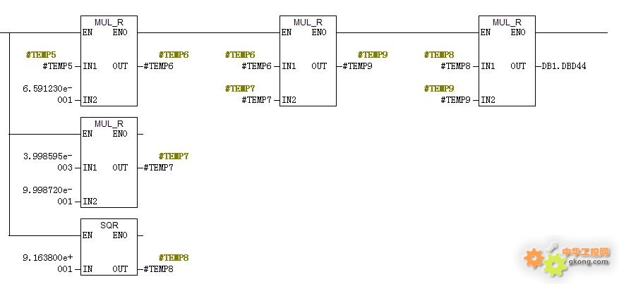

这是一段关于累积流量的程序。看例程是要求这段程序计算出的结果的计量单位应该是立米/小时 ,可这样算来会是这个立米/小时的结果吗?请哪位老师帮忙给推导一下,谢了!

以下是引用liuxd6909在2015/2/6 8:14:32的发言:
两天过去了,还不见人回复啊!
因为没有啥可以回复的内容啊。
公式参照仪表手册上公式,标准的4则运算有什么可以多推导的呢?

发表于:2015/2/6 12:40:51
程序做第一次运算的时候得到的结果应该是0
把最后两个运算放到前面应该就没问题了

发表于:2015/2/7 8:29:05
我我算出的结果怎么不是立方米每小时 。

发表于:2015/2/10 16:56:08
直接算压差然后开方就行了吧

发表于:2015/2/12 8:30:39
以下是引用xupeng2008在2015/2/10 16:56:08的发言:
直接算压差然后开方就行了吧
我是不理解计算结果的单位是怎么推出来?
