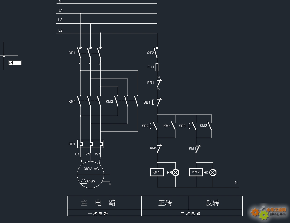

初次CAD绘图请大侠赐教!

cad中你应该打开正交和捕捉模式,这样线就是直的,接着画还能在一条线上。

别用cad画了,好歹也学学Eplan或者autocad electrical啊

画电气图不用CAD 吧,图小还好,图大的话,就不好弄了@

设置好图块,用起来就更方便,线接头没接上是捕捉没设置好

还是先找份标准图,学着画吧。你这看起来也太那个了。

我是用CAD做的,感觉还是很好用的
画上下直线时把下面 “正交” 打开;“对象捕捉”打开。下面是对象捕捉点。楼主可以打开帮助看看。

线画的不直

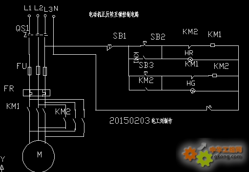

我也随便画了个电路图不是GB标准的,请大师们指点一下。
