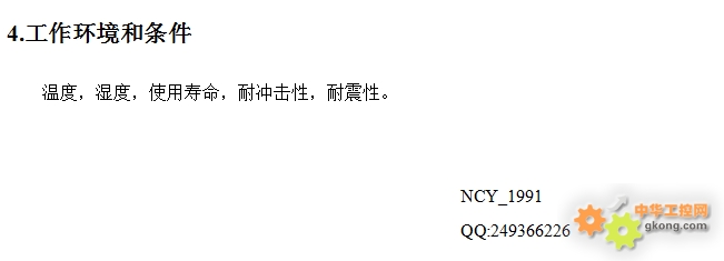

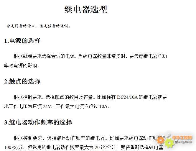

以上是我结合实际工作情况归纳的继电器选型,各位认为还有什么地方需要考虑呢?

好像还得比较一下价格问题

选型对性价比的考虑也是有必要的。必竟不全都是土豪公司。

目前多数厂家的心态,能坚持过质保的东西就是成功的设计……性价比引导设计主流
