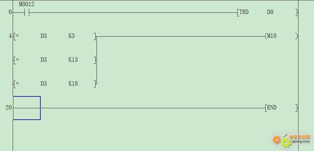

可以让他晚上关白天,白天早8点间隔两个小时开,隔三个小时关的程序梯形图。我有软件、数据线,就差编程了。我是初学者,手里有三菱fx1s-30mt,谢谢大师 求梯形图。

       看手册,有几个时钟指令,功能号在160-169之间,不难。
       TZCP指令。

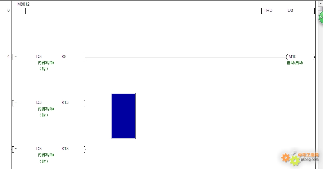

用TRD指令读取PLC内部时钟再比较指令控制开停,程序内设置自动启动时间是8点、13点、18点,自动停止时间是10点、15点、20点。

时段开停.rar  我是初学者   文件怎么打开?应该这个梯形图不完整吧。?没看到输出端子   请大侠耐心讲解,先谢了。
639
969292420
文章数:15
历史总积分:639
注册时间:2015/1/27
发表于:2015/2/3 18:17:40
我已经自己编好了这些,可不知下一步该怎么编。请帮忙。谢谢
