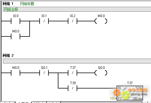

大家帮帮忙,看看这个图哪里不对 新手刚学

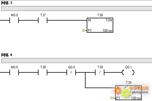

当T38定时到时,网络4能流接通,Q0.1为ON,从而导致网络2能流断开,T37被复位,T38被复位,由于T38的复位,导致网络4能流断开,所以T39不会定时。

原来是这样啊,互锁的原因

谢谢你,没人指点我不知道纠结的啥时候
