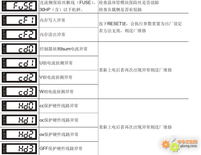

报CD1哪里的问题啊?求大神解

请确定是台达的?那个系列?面板是否显示完整?手册上没有这个代码啊!

是台达的哪 全系列,M,B等系列,不同的系列故障代码不同,先排查下电机的问题,有O开头的大都是过流的》

这代码肯定不是台达的;

应该是楼主了解不清楚,这故障代码是VFD-VJ系列伺服器的代码。

原来是伺服的
