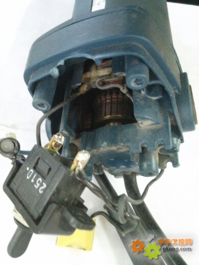

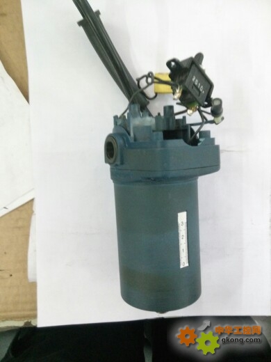

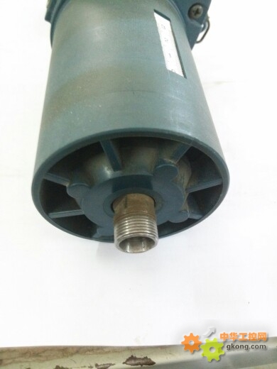

震动很大,好像是轴承磨损,这个是别人修的废品。不知道怎样拆开,怎样换轴承,。能不能修,有没有修理价值,有师傅们修过没。请求支援。震动很大,好像是轴承磨损,这个是别人修的废品。不知道怎样拆开,怎样换轴承,。能不能修,有没有修理价值,有师傅们修过没。请求支援。

不值得修了。拆是从前面顶开0

这玩意不值得修了,都是轴承坏将轴承保持架(塑料的)磨大了

这是螺机木匠雕刻用的,二十年前修过能打开,

单相交流串励马达,其实就是个电动工具类型的马达。
以前维修过手持角磨机,要么换转子,要么绕定子线圈。

这个好像不难,去螺丝然后地上放一木板,双手抱外壳轴向下墩几下应该能解决。
