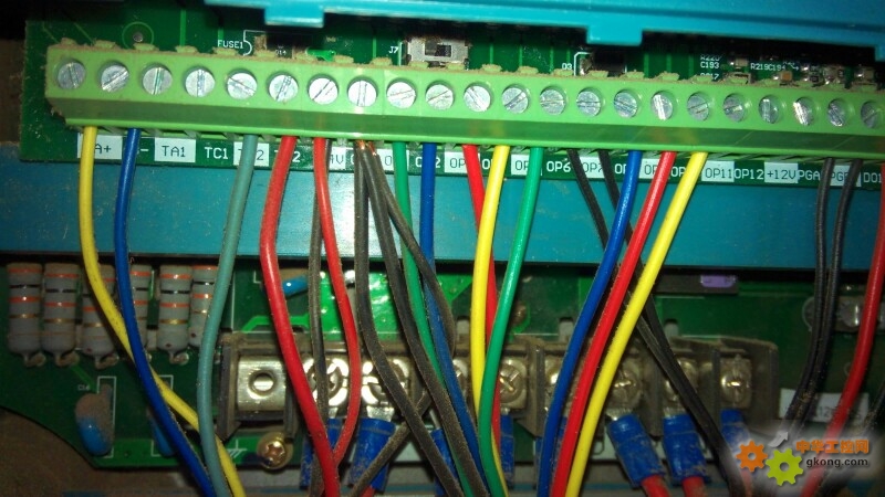

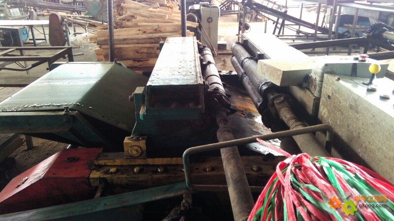

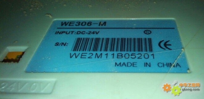

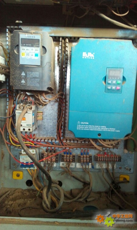

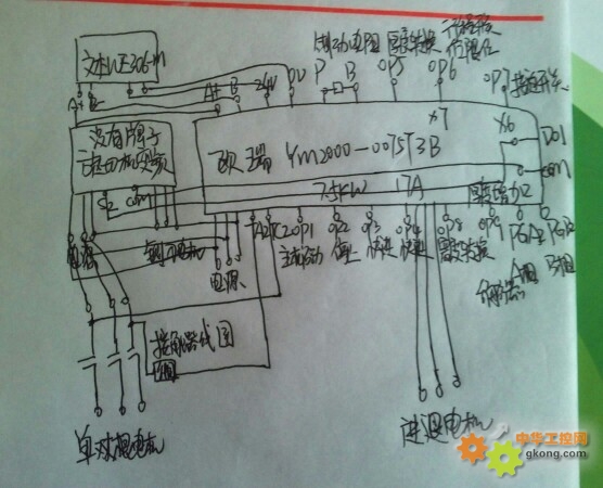

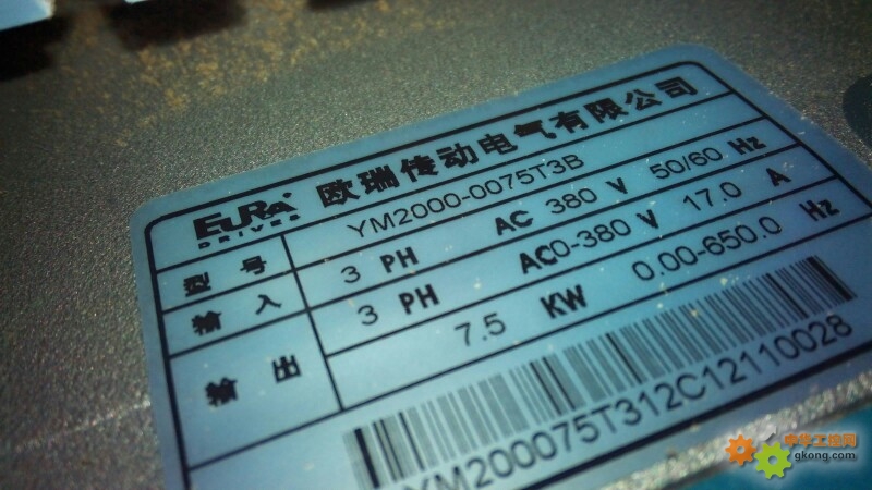

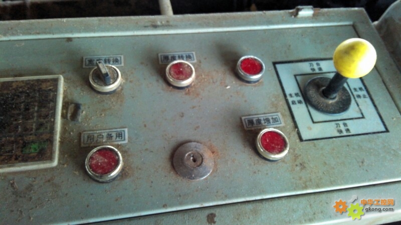

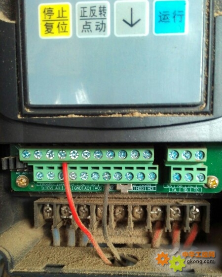

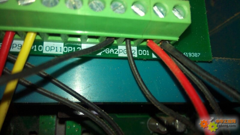

今天彻底摸清了外部线路图,现在还是不很懂,左边的变频器是炸过一次换过的,和欧瑞的变频器只需要com和s2就能通信?应该是联动吧?现在看来得好好查查欧瑞YM20000075T3B的说明书了,PGA2和PGB2接编码器AB相用来高数计数前后限位的应该(行程开关是后限位的),接近开关应该是停掉铡刀的怎么不是接在左边的变频器里?又是通讯控制?那厚度、宽度转换只需短接端子就行了?还有文本是用485通讯的,那文本应该是对应变频器里的寄存器了吧!难道变频器也可以编程?我把外部线路图手画了出来,大家能解除我的问题吗?

这使用环境,难道不能做下防护吗?至少对电气维护保养会好很多。

旋切机都是变频器内置的程序,那个小机器就是控制一个铡刀,像这种玩意儿还是不要修了,5.5KW/7.5KW的机器,也赚不了多少钱,调试超麻烦的,忠告表情

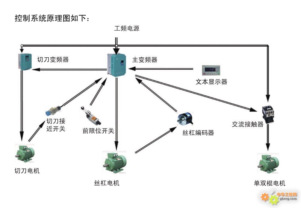

楼主是想钻研变频器的控制原理,还有质疑变压器也能有PLC的功能?
不错,完全就是一个细分市场的产物,专门给木材行业定制研发的一套控制系统,想读取内部程序,门都没有。

其实,使用PLC和编码器,还有市面上普通的普通的变频器,也能实现相关功能。
但是,为了节约成本,就有了企业针对性的研发某个产品来满足这个行业客户的需求。

表情你说得到轻巧,厂里4 5百人,几十台这样的设备,今天清了明天又满是灰,就我们2个电工怎么弄?

没坏呀!我只是想从电工转型到工控,所以要不断学习表情!你别看这小设备这可是我们厂做胶合板原料的来源呀虽然也从外面购买木头,主要还是老板有好多山头好多木头,首先就是要靠他吃饭的呢!

我们的电箱简直就是按你给的图做出来的呀!表情
